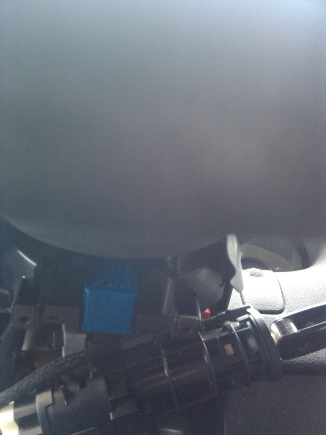

ciao, il relè frecce si trova sotto al pianantone dello sterzo , devi smontare la plastica coprivolante quella sotto per intenderci , il relè si trova proprio sotto lo sterzo di colore blu ...vedi foto allegate ,..... spero che ti sia stato di aiuto...

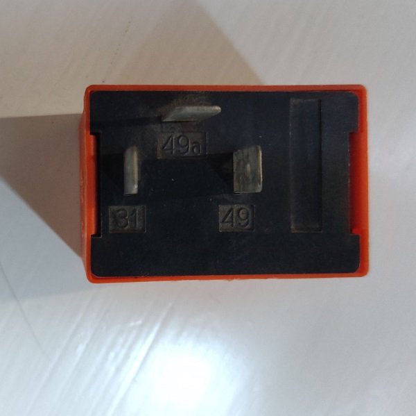

Ciao a tutti, ho ordinato un relè frecce per la mia lybra 1.9 JTD SW e mi è arrivato questo in foto allegate (dichiarato come compatibile con Lancia Y e Lybra, appunto); al di là del colore, è davvero compatibile? Grazie a chi risponderà

L'unica risposta e' provare a montarlo se funzionano le frecce hai risolto il problema,altrimenti fai un giro in una demolizione e cerchi quello originale

Mi viene qualche dubbio guardando le foto , quello originale mi pare fosse a pianta quadrata mentre questo è rettangolare.
Ma come ha ben detto Warner, prova a montarlo e lo saprai... :D

Provate, funzionano perfettamente! Grazie
I dati di "targa" erano identici al pezzo smontato (effettivamente di forma quadrata, ma nero e non blu)
