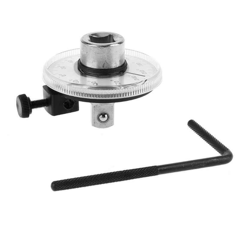

StefanoK ha scritto: 30 lug 2021, 11:52 Speravo di fare il tutto con la chiave dinamometrica anziché quella goniometrica che non ho :(
15 euro su ebay, amazon, ecc.. L'importante che sia da almeno 1/2 pollice.

Scusa, ma con la chiave non vedo come si possa sbagliare l'angolo retto
(o leggermente inferiore), se la inserisco con il manico orizzontale verso destra
rispetto a me, basta portarlo perpendicolare verso di me (o quasi),
semplificando come esempio e non in rapporto ai possibili ostacoli.

Si ma era per fare le cose in maniera estremamente precisa. Comunque ieri sera ho smontato la testata, una quarantina di kg completa di alberi, li pesa tutti! Comunque 473.352 km ed è un bel vedere, a parte le normali incrostazioni sul cielo dei pistoni e sulle valvole, la meccanica è in gran forma. Pare nuova anche la guarnizione delle testata nonostante una brutta scottata presa 3 anni fa. E tutto ciò andando anche a Gpl e sfruttando i 220 cv. Se non fosse stato per quel dannatissimo perno spezzato del collettore di scarico a voglia ad andare avanti. Adesso tempo titanico permettendo inizierà la sistemazione.

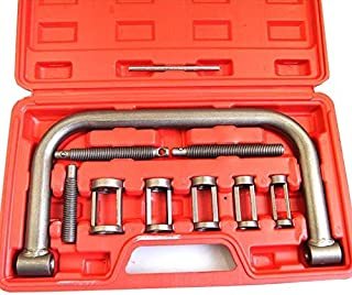

Io per lo smontaggio/montaggio delle valvole uso questo attrezzo in foto, però non ho ancora avuto l'occasione (per fortuna ahaha) di usarlo sulla testa del motore K.
