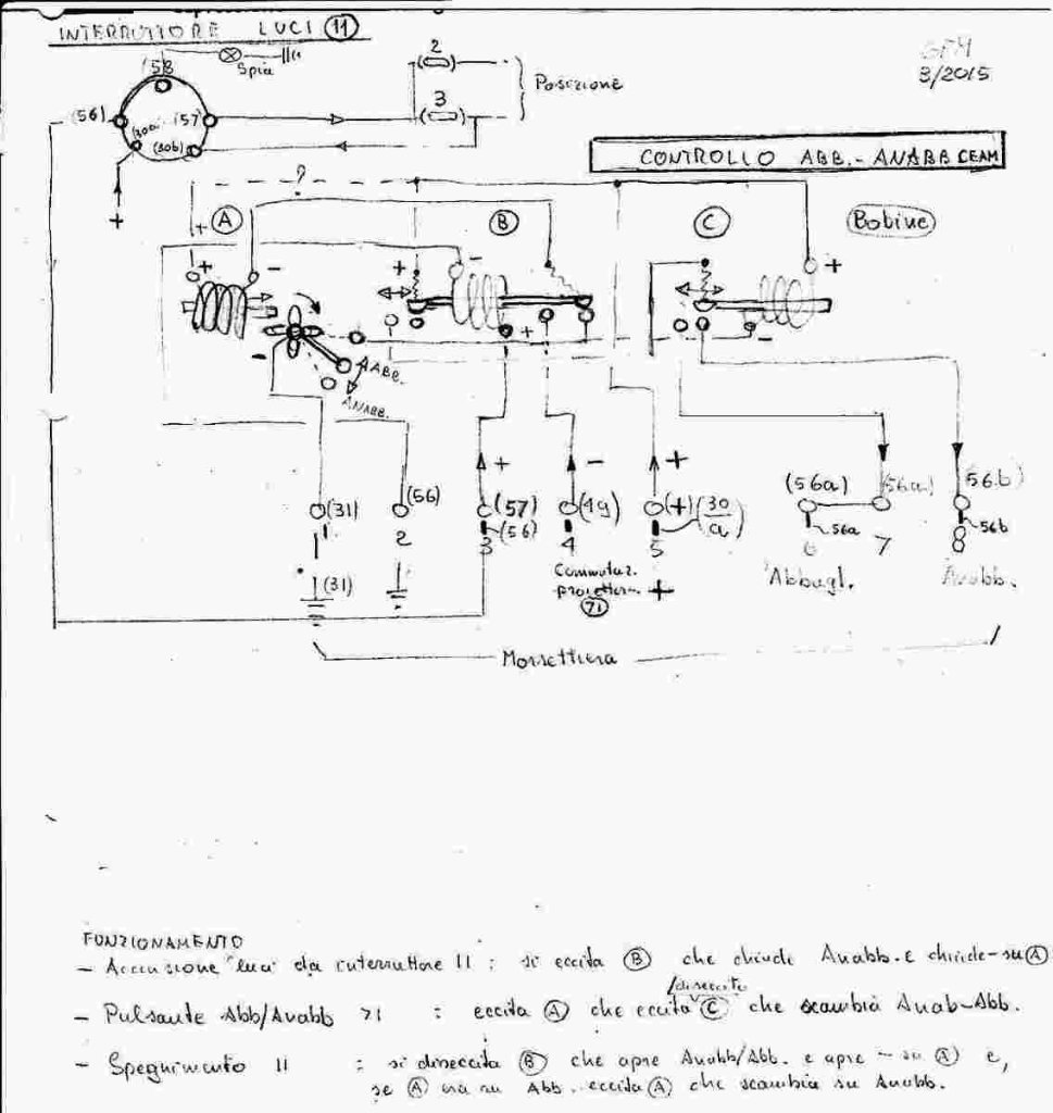

Je poste la dernière édition des schémas que j'ai dessinés.
J'espère que cela est utile.
Si intéressé, je peux envoyer des fichiers non compressés pour une meilleure lisibilité.
Salut.
SCHEMA DE CABLAGE FLAMINIA GT. Edition 2021.
