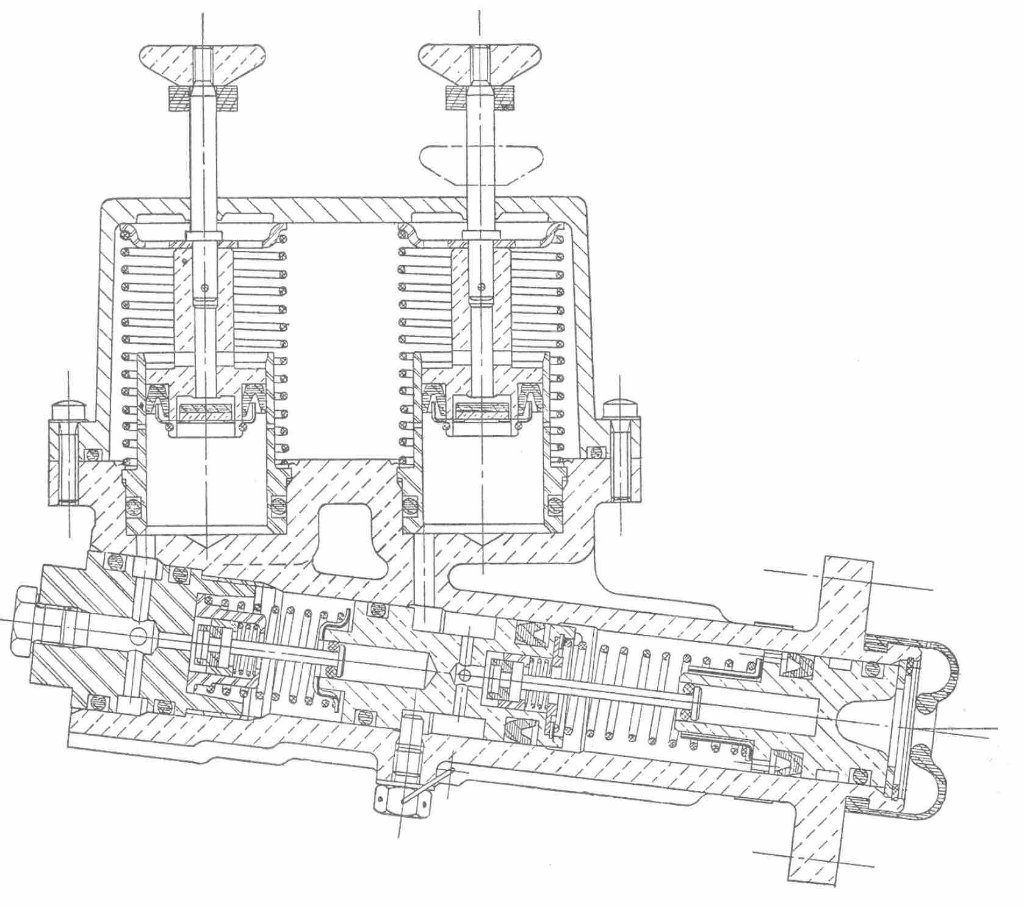

Mijn ervaringen met de verkrijgbare (dure) revisiesets voor de hoofdremcilinder van de Flavia (25mm) zijn niet onverdeeld gunstig. Langzaam was mijn rempedaal weer aan het zakken bij herhaald remmen. Bij het uit elkaar halen van de hoofdremcilinder kwam ik zwartige remvloestof tegen en fors aangetaste rubbers. Brokkelige O-ringen en verkruimelende rubbertjes die de centrale kanaaltjes moeten sluiten. En dat terwijl ik zeer regelmatig de remvloeistof (DOT4) wissel en de remcilinder nog vrij recent door mij was gereviseerd. Ook de cupjes leken aangetast en hard. Ik heb nu moderne cupjes kunnen vinden bij een remmenbedrijf, 25,4x16.0/15.2x07. Die passen goed. En EPDM 70 O-ringen van de juiste maat in een assortimentsdoos. (1 maal 23,40x3,53 en 2 maal 18,64x3,53). Eén maat heb ik nog niet opgemeten. Alleen de kleine rubbertjes zijn niet zomaar te vinden. Heeft iemand al een zoektocht gewaagd?
[attachment=1]Remcilinder Flavia rubber.JPG[/attachment][attachment=0]Hoofdremcilinder Flavia 25mm.jpeg[/attachment]
Rubbers hoofdremcilinder Flavia
