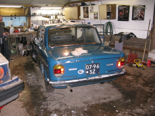

Bart, hierbij foto's van de auto zoals ie nu is... Is nog lang niet zo mooi als die van jou, maar wie weet...
Ps: Dat ben ik niet op de foto's..
- herschaalde kopie van img_2246.jpg (196.19 KiB) Viewed 1182 times
- herschaalde kopie van img_2235.jpg (192.86 KiB) Viewed 1182 times
