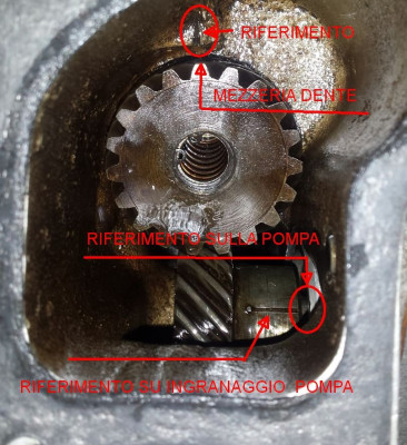

stai facendo confusione, l'ingranaggio conduttore è solo un elemento secondario, la pompa si fasa per mezzo dei riferimenti sul volano e della posizione della spazzola dello spinterogeno, la posizione di quest'ultima è importante per evitare di sfasare la pompa di 180°, che probabilmente è il tuo problema..
Segui attemtamente la procedura indicata sul manuale, per maggior chairezza allego alcune foto con commenti.
Un caro saluto
Giovanni

Grazie Giovanni.La mia confusione nasce dal fatto che il manuale al relativo paragrafo,mette in evidenza l'operazione da fare sull'ingranaggio conduttore per far collimare col relativo segno un dente(qualsiasi?mi pare strano)una volta che sia stata messa a punto la fase come tu hai ben indicato(volano-spinterogeno...)A quel punto controllare l'allineamento della pompa,che se non fosse corretto,obbliga a smontare parzialmente la stessa per ruotare il suo ingranaggio.Ma l'ingranaggio conduttore è solidale col suo asse o collegato con esso con un innesto millerighe?In pratica dopo le operazioni di estrazione con lo strumento adatto si libera solo l'ingranaggio?Se così fosse,tutta questa operazione servirebbe solo per posizionare un dente son la sua mezzeria?La Lancia affascina e fa dannare!scusami ancora ;un caro saluto,Francesco

l'allineamento della mezzeria del dente non è un capriccio, serve per poter sincronizzare con precisione la pompa.
Ti consiglio di studiarti bene il manuale, specie nei paragrafi dove si descrive il funzionamento del sistema.
Purtroppo l'architettura del motore non agevola queste operazioni.

Proprio non ci siamo... se la pompa non fosse perfettamente allineata, dovrai correggere l'ierrore sfilando l'alberino e ruotando il dente. Se muovi l'auto con la marcia inserista sposti l'albero motore e sei punto a capo.
Mi raccomando non dimenticare la posizione dello spinterogeno.
