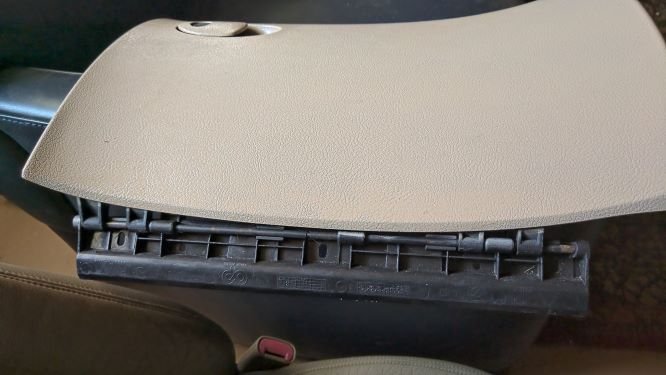

ABER, das Problem mit dem leidigen Softtouch-Kunststoff habe ich halt auch. Hier wollte ich mal ein paar "Versuche" starten und dafür eben die Handschuhfach Klappe demontieren. Leider finde ich dazu nichts, wie ich das anstelle und daran etwas zu zerstören!
Bin über jeden Tipp dankbar!

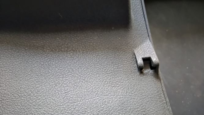

Also an dieser Stelle komme ich leider irgendwie nicht weiter - möchte nichts zerstören. Sind die 3 Clippunkte (grün) noch zu lösen?

Die klappe ist befestigt mit 4 schrauben am unterseite,ganz einfach!
Softtouch klebe ist einfach zu entfernen mit warm wasser mit etwas ammoniak drinnen.

hallo Joerg, der deckel lässt sich einfach ausbauen, entferne die 3 torx schrauben an der unterseite, die beiden plastik leitstrips lassen sich dann am deckel aushaken.
saubermachen mit Dasti , neu lackieren mit sprühdose und fertig

danke Dir! Habe es mittlerweile geschafft :-) Ich habe tatsächlich die falschen Schrauben genommen. Wenn man die richten 3 Schrauben rausschraubt geht es ganz einfach :lol:
Und zum Glück ist mein Lybra schwarz, da passt es einfach wenn der Softtouch weg ist!
