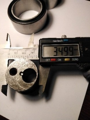

Carissimi, vi informo che sto collaborando con un socio per il ripristino di una lancia gamma 2500 a carburatore prima serie. Non sapevo dell'esistenza di una pompa dell'olio diversa nel design per la prima serie e quindi senza l'alloggio della sede del cuscinetto centrale. Questo modello porta una staffa di sostegno con un galoppino e collegata con due bulloni sulla pompa dell'olio. Collaborando con questo appassionato, siamo ritornati sull'argomento della distribuzione e ci siamo accorti che utilizzando i cuscinetti alternativi per aria condizionata con misure mm 40x57x24, necessari di boccola interna a questi per poterli utilizzare, è venuta un'altra idea ancora più appetibile sul come affrontare l'argomento distribuzione. Nella attuale situazione, a conoscenza dei lettori, è necessario costruire due boccole da inserire nei cuscinetti alternativi 40x57x24, realizzati con tolleranza di costruzione per l'interno e l'esterno rispettivamente in h7 ed H7 che identificano la tolleranza di costruzione e quindi con uno scostamento dalla misura nominale di circa due centesimi di millimetro in eccesso o in difetto de trattasi di accoppiamento albero-foro o foro-albero. Naturalmente dopo il montaggio, queste boccole potranno essere difficilmente recuperate per la successiva manutenzione e quindi si ripresenterebbe il problema nuovamente. Nel discutere, è venuta l'idea di costruire, invece delle due boccole, ex novo i due corpi che alloggiano i cuscinetti tenditori esterni con due nuovi supporti, uguali come disegno, ma con misura esterna maggiorata di 5 mm. La convenienza di questa operazione è che il costo di questi due nuovi supporti sarebbe uguale se non inferiore al costo delle due boccole, con l'ulteriore vantaggio che alla prossima manutenzione, con sostituzione dei cuscinetti, non si avrà nessuna difficoltà di reperimento di materiali e di nuove richieste di opere di tornitura successive. In pratica, si acquistano gli alternativi 40x57x24 e si montano tranquillamente senza aver alterato la corsa di tensionamento delle cinghie e le sue dimensioni esterne originali. Gradirei, con questa mia comunicazione, di avere dai lettori un disegno particolareggiato, quotato, del supporto cuscinetto esterno ed eventuale foto o se nella propria disponibiltà la cessione momentanea del ricambio per avere un campione da ricostruire nelle nuove dimensioni. Una volta realizzato diverrebbe campione di costruzione per tutti e quindi mostrato alla comunità per lasciare decidere quale soluzione intraprendere. Spero di essere stato esaustivo e di aver espresso compiutamente l'argomento. Grazie per la lunga trattazione. Un saluto cordiale. Walter

Parli di questi?

Si, proprio quello. Se riesci a prendere le quote e realizzare un piccolo disegno potrei costruirne alcuni per l'uso di cuscinetti alternativi 40x57x24. Grazie

Sarà fatto!

Nicola_Pa ha scritto: 25 mar 2021, 21:43 Sarà fatto!
Però meglio con un calibro analogico :D
