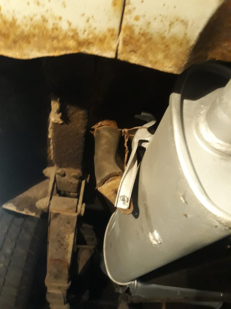

Ciao, allego una foto della "marmitta" sbagliata che mi ritrovo installata. cerco una foto di come deve essere l'attacco di quella corretta in quanto essendo praticamente nuova vorrei capire se e' semplice fare un attacco e saldarglielo su in modo da evitare un nuovo acquisto ! Quel filo di ferro che c'e' al momento non ho capito cosa serve... verifichero' smontandola ! E' una 815.330 . Grazie !

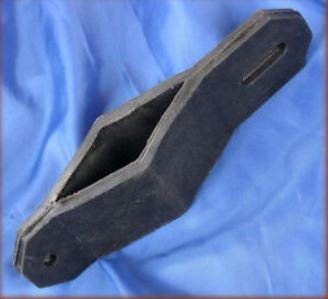

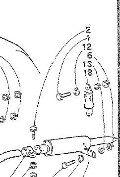

Ciao Vox1, il fissaggio della marmitta deve consentire il funzionamento pressochè assiale e quasi verticale del supporto elastico che nel tuo caso, fil di ferro a parte, sembra invece costretto a lavorare malamente; a proposito quel fil di ferro è stato messo perchè probabilmente non si sono fidati della tenuta del supporto stesso, tuttavia si tratta di una pessima idea in quanto viene a mancare la sospensione elastica della marmitta stessa.
Se per sicurezza volessi cambiarlo ti allego la foto di una versione con forma diversa facilmente reperibile sul mercato

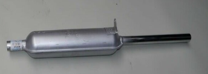

Ciao,
in allegato una foto del silenziatore finale (riproduzione moderna).
Un caro saluto
Giovanni

Grazie Giovanni.. capisco che e' sbagliata sia nella forma che nelle dimensioni ....pensavo avessero montato una marmitta con solo gli attacchi sbagliati ma almeno la forma giusta e le dimensioni simili..! Probabilmente a questo punto se si trova a prezzo conveniente mi sa' che mi conviene cambiarla direttamente anziche' "pastrocchiare" !

Si, in effetti sarebbe meglio usare la sua, anche se replicata; attualmente la produce la IMASAFT e credo si possa trovare ad un prezzo intorno ai 100€.
Come piccolo consiglio sarebbe meglio verniciarne il corpo di nero, come nelle originali.
