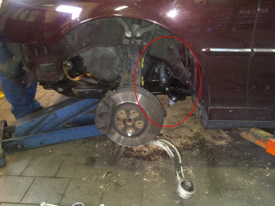

vor Jahren habe ich beides mal erneuern lassen. Das Lenkgetriebe (was Du vermutlich mit Lenkpumpe meinst) ist ein zeimlich großes Bauteil. Der Motor - zumindest beim V6 - musste nicht raus, aber es wurde so einiges freigelegt.
Hier ein Bild von damals:
[attachment=0]Lenkgetriebe_Thesis.jpg[/attachment]
Und damals gab es die Ersatzteile auch noch als Neuteil zu bestellen. Wenn ich mich recht entsinne, dann kostete die Servopumpe um die 300,- und das Lenkgetriebe um die 750,- Euronen. Da ist dann wieder richtig Platz auf dem Konto für neues Geld. :D
