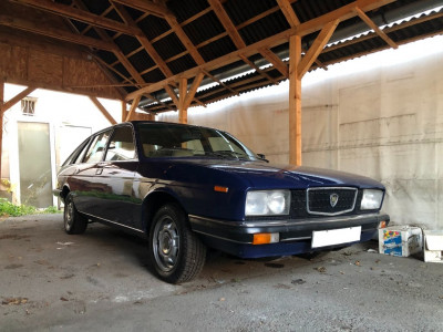

Ciao a tutti, sto rimettendo in strada una Gamma berlina 2000, prima serie del 77. L'auto è in discrete condizioni ma ferma da una decina d'anni. Vista la difficoltà a reperire i ricambi e i prezzi a volte vergognosi dei 3-4 ricambisti noti chiedo un suggerimento per reperire tubi freni, kit revisione pastiglie, pompa acqua e distribuzione, manicotti. Casomai aveste ricambi da vendere scrivete pure anche un messaggio privato.
Grazie dei vostri suggerimenti, proposte e racconti di chi ha ripristinato di recente questo boxer.
