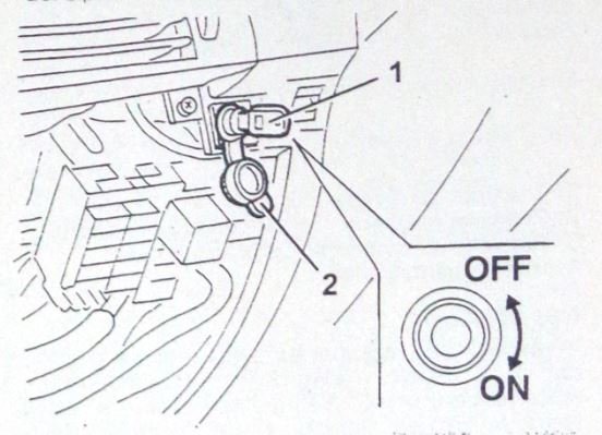

Buongiorno Elettriko, ieri sera ho provato come da guida a fare la diagnosi manuale e non mi ha dato alcuna anomalia, tutto regolare come da guida,però uscito fuori modalità quando chiudo con la chiave chiude ed apre le portiere ma non inserisce ne disinserisce l'allarme.....ovviamente il led è spento anche a macchina chiusa......cosa potrei controllare?

Purtroppo ho dato fondo a tutte le risorse...
Non avendo mai avuto a che fare con l'antifurto della Lybra non so veramente che altro consiglio darti.
A questo punto l'unica sarebbe di rivolgersi ad uno di quei centri che fanno installazione di antifurti portandogli la documentazione che ti ho girato e vedere se loro riescono a capire qual'è il problema.
Mi sorge un unico dubbio...
Hai verificato la chiave dietro lo sportellino dei fusibili ?
Non l'avrai girata inavvertitamente, oppure magari si è staccato qualcosa dietro ?
Perchè se lei non fa contatto l'allarme è escluso.

Buongiorno Elettriko, avevo avuto anch'io il dubbio della chiave dietro lo sportellino dei fusibili,ma è attiva perché dopo aver effettuato la diagnosi manuale ho messo la chiave su off e riprovato la diagnosi e in effetti non è entrata in modalità non dava segni ,poi rimesso su on e mi ha dato segnale nell entrare in modalità diagnosi......quindi mi sa che ahimè devo rivolgermi ad un centro....grazie comunque per la tua preziosa disponibilità...terrò informato buon weekend a tutti.

Ma di quale chiave parlate?? Possibile io non l'abbia?
Re: Problema antifurto originale Lancia
Se non ricordo male , sulle Lybra con antifurto prodotte dopo il 2003 la chiave fu rimossa .
Comunque se ce l'hai non puoi non vederla , è nell'angolo in alto a destra quando apri lo sportello dei fusibili accanto al volante.
Allora non ce l'ho sicuramente
