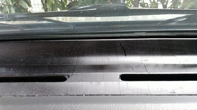

Buongiorno a tutti, ho appena acquistato una lancia Delta 1,6ie 2 serie del 1994 e mi manca il libretto uso e manutenzione: è possibile recuperarne uno magari anche in pdf? inoltre chiedo se qualcuno ha già risolto il problema del cruscotto che vicino al cristallo è appiccicoso e screpolato e in che modo. In garage è in compagnia di una Beta Coupè 1600 e di una Beta Spider 1600. Grazie e un saluto a tutti.

Sono proprietario dello stesso modello del 1999 ho risolto il problema del cruscotto/vetro con uno sgrassatore Universale al sapone di Marsiglia usando vari stracci di cotone (e olio di gomito) fino a quando non è più appiccicoso, poi ho rifinito con spray per cruscotto.
Lo stesso problema era presente sulla console centrale vano radio e cassetto porta oggetti.

Grazie del consiglio. Infatti ho notato che anche in altre parti c è lo stesso problema.
