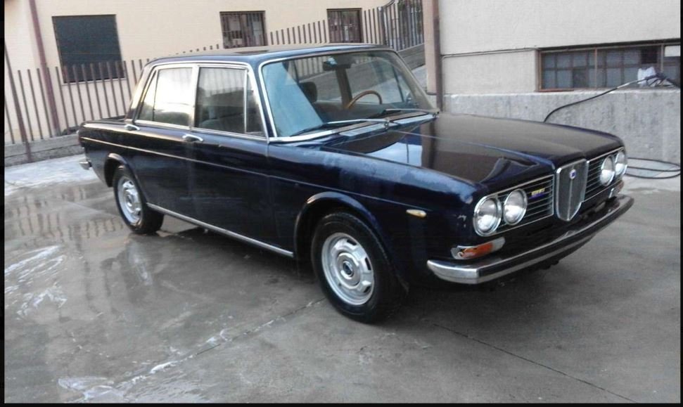

je suis propriétaire depuis 2 mois d'une Lancia 2000ie de juin 72 couleur bleu Lancia, interieur velours gris/bleu;

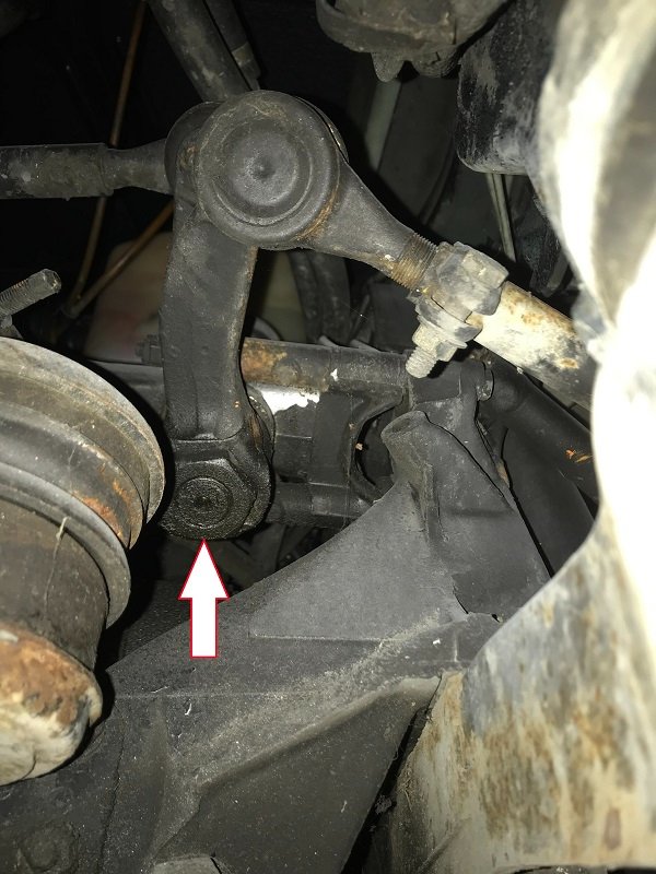

direction controle technique vendredi, et là j'ai 1 point en contre visite: du jeu dans le retour de direction coté droit
il faut que je change un axe/silent bloc/ bague bronze/ roulement (je ne sais pas ce qu'il y a là !) : voir photo vu de dessous

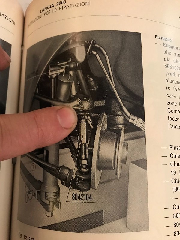

j'ai bien la doc technique (ici vue de coté) mais pas le catalogue des pieces

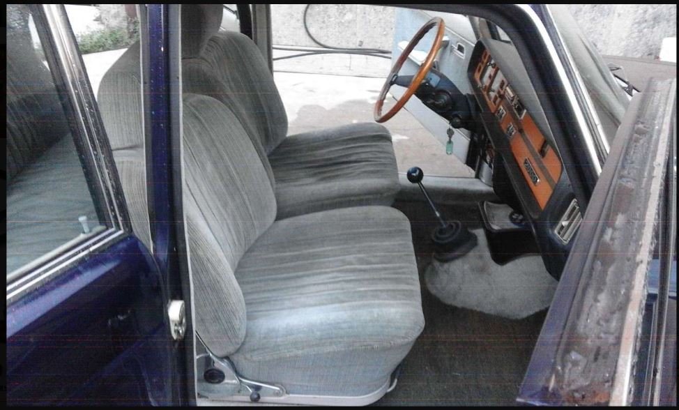

deuxieme point; elle n'a pas de ceintures de sécurité, hors il semble que la date d'obligation d'en mettre soit de fin 71 (et la porter c'est juillet 73 en France); j'aimerais en adapter ; j'ai bien identifié les points d'ancrage, cependant il me semble qu'il y a une piece specifique sur l'interieur du longeron bas , comme sur cette photo

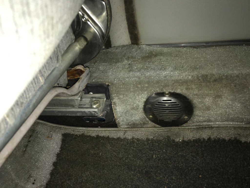

en réalité après démontae les paques en question sont des diffuseurs de chauffage, donc pas question d'ancrer une ceinture ici !

Si je regarde bien les 2 photos avec la ceinture de sécurité, je pense que sur la 1e photo la ceinture se trouve devant la couverture de chauffage.
L'ancrage du ceinture se trouve sous le tapis, à mon avis.
Peut-être, la ceinture est attaché au côté du voiture, en bas et un peu arrière du couverture de chauffage.
Ou : le fabricant a percé des trous dans le chassis pour boucler / fixer le "début" du ceinture ?

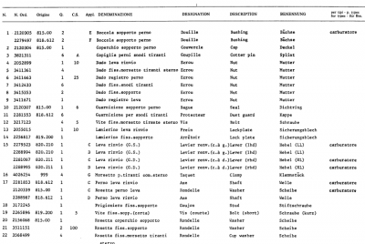

Pour les rotules de porte moyeu, voir avec Cavalitto à Turin. Je lui en ai acheté pour ma berline Flavia 1800 de 1968.

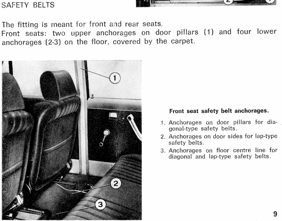

Joint un extrait du manuel de bord (désolé il est en anglais) indiquant les points d'ancrage des ceintures aux places avant. Si mes souvenirs sont exacts, les points 2 et 3 sont sur le plancher, légèrement en retrait du siège avant, à droite et à gauche.
Sur ma Flavia berline, je réfléchis à comment remplacer les ceintures fixes par des enrouleurs, c'est tellement plus confortable. Je me heurte au fait que sur le point d'ancrage extérieur, on ne peut pas mettre comme cela un enrouleur (il doit être positionné à la verticale sinon il se bloque). Il faut donc adapter ou souder solidement et proprement quelque chose.

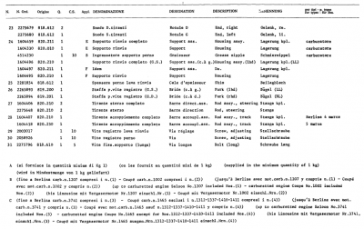

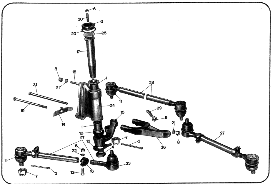

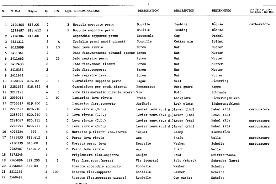

Voila ce que j'ai. Je ne sais pas si cela correspond à vos recherches.

merci beaucoup Pierre pour ces infos précises pile dans la cible ! et les docs precieux inclus
donc j'en déduis que:
. ma voiture a les ancrages ; reste à fouiller sous les moquettes et trouver des ceintures (pour ma part je resterai en 3 points classiques sans enrouleur, raccord avec l'époque et comme je ne prevois pas de l'utiliser souvent...j'en ai d'autres à faire rouler)
. la piece qui me manque est la "boccola sopporto perno" N°1 sur le schéma et ref 2279497 et il m'en faut 2 par coté dispo ici https://www.lanciavintage.net/it/2128-sterzo, mais pet etre y a t il un peu moins cher ailleurs
