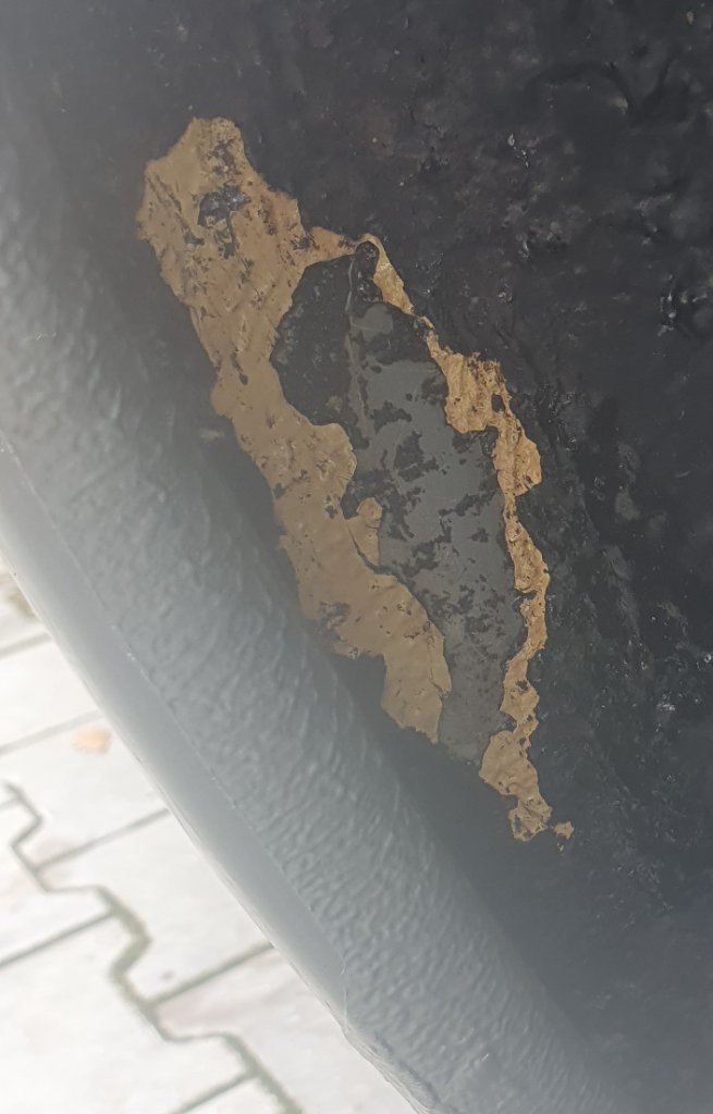

Ieri sono stato dal mio meccanico/carrozziere (lo stesso che cura la mia Fulvia) e abbiamo messo la Flavia sul ponte per l'esame piu' severo, la condizioni dei fondi e della carrozzeria in generale!
La macchina presenta, come penso sapete tutti, due strati di "bitume", uno giallo coperto dal piu' classico nero.
Col meccanico abbiamo controllato (martellando! E che bel suono secco) i vari punti deboli della Flavia/Fulvia del periodo, ovvero attacchi telaietto posteriore e anteriore, telaio stesso, longheroni/brancardi sotto porta, attacchi ant/post balestre e fondi pedaleria.
Purtroppo la presenza del bitume non consente una analisi visiva precisa, vorrei prossimamente togliere il bitume, per aver davanti l'aspetto completo dei fondi, con procedura "ghiaccio a secco".
Solo in quel momento si puo' avere una risposta definitiva, sullo stato e su eventuali (probabili!) lavori di ripristino.
Tornando alla carrozzeria, il meccanico e' rimasto positivamente sorpreso dalla stabilita della Flavia, dalla solidita' dei punti attacco telaio e dallo stato generale dei fondi.
Unico appunto la parte posteriore subito sotto la targa, la lamiera (longherone) dove si agganciano gli attacchi posteriori delle balestre, e piu' precisamente la parte inferiore centrale di tutti e due i longheroni va saldata con nuova lamiera!
Tuttavia gli attacchi stessi posteriori (nelle due parti superiori) e anteriori delle balestre sono tuttora solidi.
Certo si tratta di un primo esame "professionale", sappiamo tutti, che queste macchine nascondono sempre delle sorprese non sempre piacevoli!

"Ghiaccio a secco", intendevo la sabbiatura con ghiaccio secco per eliminare gli strati di protezione dei fondi esterni.
https://www.youtube.com/watch?v=YF8gOoimxMI
Ho notato nella mia, mi riferisco ai fondi, sotto lo strato "bitumoso" nero vi e' uno strato giallo che copre la lamiera nuda.
Internamente i fondi sono "verniciati" neri, mentre all'altezza della pedaliera e dal lato passeggero ce' un materiale "inquietante" :) , non saprei comei definirlo.
Il passaruota
Il passaruota

il fondo giallo sotto l'antirombo non è originale, sembrerebbe un fondo antiruggine epossidico, molto più moderno dell'auto, anche l'antirombo non mi sembra quello dell'epoca che aveva una "grana" decisamente diversa. Le Flavia prodotte a Chivasso erano trattate con cataforesi (strato di colore grigio piombo, molto aderente) e poi verniciate e spruzzate di antirombo a base bituminosa nella parte inferiore. Le primissime, prodotte a Borgo S. Paolo (815.00) non avevano neppure la cataforesi ed il fondo era solo trattato con antirombo. E' possibile che in passato la tua auto sia stata riparata e trattata con questo prodotto che ne ha preservato le lamiere fino ad oggi.

gcarenini ha scritto: 16 nov 2020, 15:22 Ciao,
Grazie per il tuo intervento! In questo modo, anche se indirettamente, si puo' ricostruire la storia della macchina che si possiede, senza conoscerne il passato.
