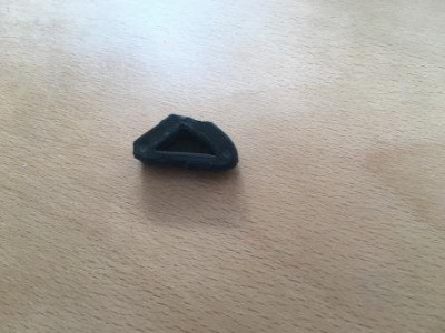

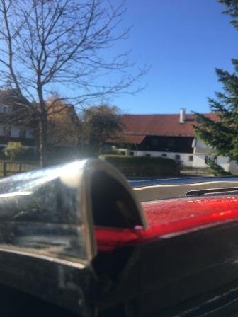

Servus in die Runde,
ich möchte mich um meine nächste Baustelle an meinem Coupe kümmern.
Vor ein paar Wochen sind die Endgummis der Zierleiste an der Kofferraumklappe herausgefallen. Ich nehme ganz stark an, das es diese nicht mehr zu kaufen gibt. Deswegen würde ich sie gerne wieder mit Kleber einsetzen. Diese sind natürlich bretthart. Hat das schon jemand mal getan, und kann mir einen Kleber enpfehlen ? Oder gibt es eine Alternative ?
Danke schon mal im Voraus.
LG Fritz
Frage zu Kleber
Re: Frage zu Kleber
Silikon?

Re: Frage zu Kleber
Wenn's halten soll, hilft wohl nur Scheibenkleber.

Re: Frage zu Kleber
Danke für die Antworten,
Silikon würde ich jetzt spontan nicht nehmen, aber Scheibenkleber macht Sinn, wäre ich nicht drauf gekommen.
Werde ich ausprobieren.

Re: Frage zu Kleber
Karosseriekleber.
Den nimmt man z. B. auch wenn Klickverbindungen abgebrochen sind. Im Bedarfsfall bekommt man das Teil auch wieder ab.

Re: Frage zu Kleber
Servus,
habe es heute mit dem Scheibenkleber versucht. Und siehe da, es hat geklappt. Die Gummis sitzen wieder.
Schauen wir mal wie lange. Jetzt konnte ich auch die Heckklappe einstellen, sodaß sie wieder geräuschfrei schließt.
