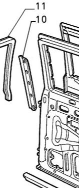

Sto inoltre cercando da tempo le guarnizioni 46524199 (dx) e 46524209 (sx), quelle che fanno da coprifilo tra le due portiere, e fissate alla portiera posteriore. Allego l'immagina presa da Eper.
So che sono introvabili e delicatissime. Infatti se si trovano, il più delle volte sono distrutte. Ora, io ho trovato la guarnizione destra. La sinistra, a meno di un colpo di fortuna, non penso di trovarla a breve.
Secondo voi, sarebbero riproducibili con stampa 3D con qualcosa di flessibile tipo gomma? Se mai trovassi anche l'altra, invece che tenerle da parte e montarle solo in occasioni speciali, sarebbe interessante riprodurle.
