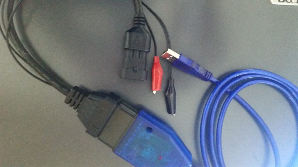

Ciao, ho comprato l interfaccia obd e l adattatore 3 pin per vedere gli errori della centralina, quando sono andato a connettere la presa obd al pc tempo 4 minuti mi ha scaricato tutta la batteria che nemmeno si accendeva più, ho sbagliato qualcosa?

La mia è esteticamente identica a questa:
Io nell'adattatore 3pin collego solo la pinzetta rossa al + della batteria, credo che quella nera non vada collegata. La spinetta a 3 pin va invece collegata sotto il volante.
Inoltre ti consiglio di andare sul sito internet ufficiale di Multiecuscan dove sono spiegate alcune impostazioni da sistemare nelle proprietà della porta COM (in gestione dispositivi).

Io non ho collegato le spinette rossa e nera, sono andto a collegare con la presa sotto al volante direttamente e poi al pc, come fai a connettere la spinetta rossa se la batteria e nel vano motore?

Ho allungato il cavetto portandolo a circa 2,5 metri. Comunque è anomalo che ti abbia scaricato la batteria in poco tempo... Solo un corto circuito può essere.. Ma avresti rischiato di fondere i fili o la centralina o fare comunque dei danno. Sei sicuro che non sia una coincidenza? Magari avevi i fari accesi o la batteria è guasta...

Io non ho avceso il motore , ma solo il quadro, che serve collegare il cavetto rosso? Batteria e nuova (1anno)

Non mi ricordo, comunque va collegato. Nell'adattatore 3pin quanti contatti ci sono? Se ce n'è solo 2 devi collegare anche la pinzetta della massa.
