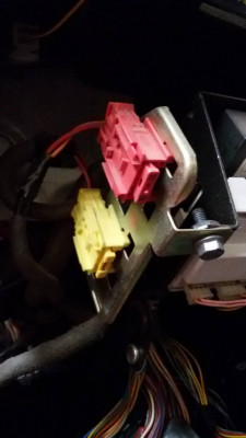

Sicherungskasten ist okay, die Anschlüsse sind alle fest, die Sicherungen alle drin und heile. Die beiden Sicherungen rot und gelb oben links hinter der Verkleidung links (Überm Sicherungskasten) sind auch heile.

Daher habe ich nun eine zweite einzelne Ader von dem roten Sicherungshalter links am Armarturenbrett (Hinter der linken unteren Verkleidung) zu dem Stecker der Instrumente gezogen wo die Kontrolleuchte für Batterie und Öldruck dran ist. Beim 836er Delta ist es der zweite Stecker von rechts und dort der äussere rechte Anschluss, eine Orangene Ader mit blauem Streifen, gibt nur diese eine mit der Farbe.
Schwupp, alles geht. Schon seltsam.
Meine Vermutung war ja das zwar Spannung ankommt aber zuwenig Strom, so das dann unterm Strich zuwenig Leistung auf dem Kabel ist. Denn UxI=A (Spannung in Volt x Strom in Ampere = Leistung in Watt)

Also ich habe Zündung an dem roten Stecker abgenommen der links hinter der unteren Verkleidung vom Armarturenbrett ist. Also die Verkleidung oberhalb des Sicherungskasten im Fahrerfußraum. Die geht ja noch son Stück unter der Lenksäule her wo die noch zwei Schräubchen hat.
Ob das bei deinem Dedra identisch ist weiß ich nicht, aber ich gehe mal davon aus.
An dem roten Sicherungshalter ist ein rotes und ein Orangenes Kabel, das rote hab ich genommen weil das dann hinter der Sicherung ist. Am Orangenen kommt die Spannung an, geht über die Sicherung, dann am roten wieder raus.
Von da habe ich eine Orangene Ader gezogen nach oben zu den Instrumenten. Da konnte ich so hinter dem Lüftungskanal her das Kabel durchschieben, an den Blechkanten des Armarturenbrettträgers vorbei. Ich wollte nicht das es da irgendwo scheuert. Zusätzlich habe ich auch ein langes Stück gelben Schrumpfschlauch über das gesamte Stück gezogen, etwas Ballistol oder WD40 reinsprühn und dann geht das auch bei der Länge da drüber.
Angeschlossen habe ich das mit Löten, also die rote Ader am Sicherungskasten ein kleines Stück abisoliert, mitn kleinen Seitenschneider also vorsichtig die Isolierung rundum eingedrückt und auseinandergezoegen. Ich wollte die Ader nicht durchtrennen. Die neue Ader angelötet und dann mit mehreren Lagen Isolierband isoliert, dann den originalen Schaumstoffstreifen wieder drumgewickelt und nochmal Isolierband.
Oben an den Instrumenten dann nochmal dasselbe.
Welcher Stecker das bei dir an den Instrumenten ist kann ich dir nicht sagen, die sind alle unterschiedlich von den Anschlüssen. Du musst die Instrumente ausbauen und dann auf der Leiterfolie die Leiterbahnen verfolgen wo die entlanglaufen.
Die Ölkontrolleuchte und die Batteriekontrollleuchte sind zusammen an einem Anschluss, der geht dann direkt an einen Kontakt eines Steckers. Da hängt nix anderes noch dran, nur die beiden Lämpchen. Bei dem Stecker bei meinem ist das eine Orangene Ader mit blauem Streifen. Das ist die einzige mit dieser Farbe.
Dort habe ich das Kabel dann ebenfalls genauso angelötet.
Die Leitung habe ich nicht unterbrochen weil ich nicht wusste ob da intern im Kabelbaum noch etwas anderes mit dranhängt, die Kabelbäume haben intern unsichtbar noch Lötstellen, Ultraschallgelötet, wo dann mehrere Adern miteinander verbunden sind. schneidet man eine Ader irgendwo ab, kann es sein das irgendwas anderes auf einmal keine Spannung mehr bekommt. Da am Sicherungskasten auch keine Ader mit Orange/blau zu finden war musste ich also auch davon ausgehen das da noch weitere Verbindungen sind.
Bei mir war die Sache auch relativ sicher weil ich gemessen habe und an dem Stecker der Instrumente kamen 12V an bei Zündung. Dennoch hat es scheinbar nicht ausgereicht. Daher blieb auch nur die Möglichkeit eine zusätzliche ader zu ziehen. Denn die 12 die da ankamen haben scheinbar nicht genug Leistung gehabt.
