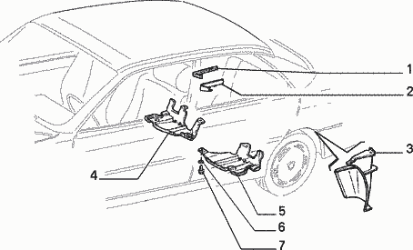

hat der Dedra in den hinteren Radläufen nicht auch diese filzartigen Radinnenhäuser?
Das kenne ich von neueren Modellen aus dem Hause Fiat, und mein Lybra hatte die früher auch.
Diese Innenverkleidungen waren bei mir nie drin, aber ich sollte das vielleicht jetzt mal nachholen.

Die hinteren Radkästen sind durch Plastikteile verkleidet.
Nach Vorne wird der Abstand der Stoßstange durch eine Führung festgelegt. Hinten hat man durch das Lösen der zwei dicken Schraube, die man bei geöffneter Heckklappe sieht, etwas Spiel.
- Unbenannt.png (11.12 KiB) Viewed 2770 times
