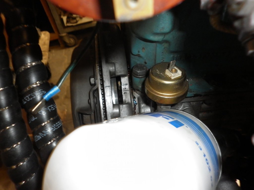

Saar_Coupe wrote: 15 Apr 2020, 10:03 Hi Ali,
manchmal kommt man schon ins grübeln.
Du hast sicher schon oft deine Zündung eingestellt bzw. geprüft. Hast du dich nicht gefragt, warum an der Einstell-Markierung 1|4 steht? ;)
Nee, hab ich nicht, ganz einfach weil da bei mir nichts steht. Ich hab an meinem Motor eine Alu-Schwungscheibe montiert. Aber jetzt, wo du es sagst, meine ich mich dunkel an die Serien-Markierung werinnern zu können..

Stand nicht die 1|4 am Block und die 0 bzw. 8 an der Schwungscheibe? :?

Saar_Coupe wrote: 15 Apr 2020, 11:04 Stand nicht die 1|4 am Block und die 0 bzw. 8 an der Schwungscheibe? :?
Hast schon wieder recht.., Asche über mein Haupt..
