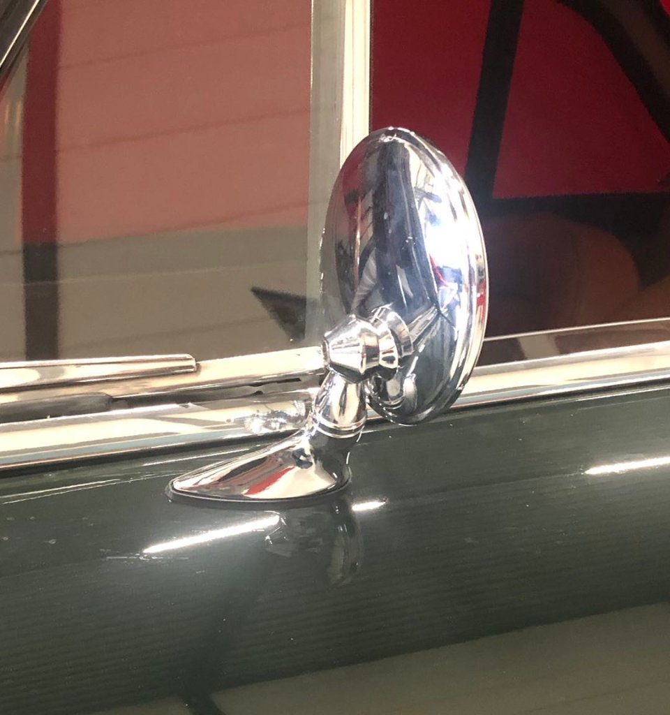

Daarnaast de buitenspiegel deze is mooi en leuk en nu alleen voor de sier want zie er geen fluit mee, iemand ervaring hoe deze af te stellen zodat je toch iets ziet?

Welk type en jaar Fulvia heb je? Plaats anders en foto van de spiegel.

Het is een Fulvia Coupe 1.3S uit 1971.
Re: 3 punts gordel en buitenspiegel
De glimmende kant staat naar voren zo te zien. Ik zou de spiegel dan achterste voren monteren.
