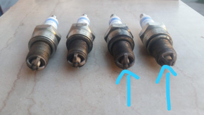

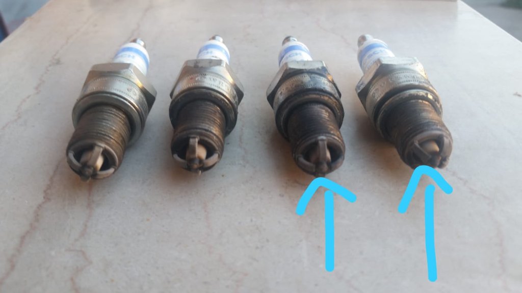

Ciao a tutti ho sostituito le candele con 4 nuove adatte per il gpl, queste sono le super 4 che ho tolto in ordine per cilindro che ne pensate?

Sulla terza è evidente un piccolo trafilaggio di olio, rimediabile alla prossima distribuzione sostituendo i paraolio del coperchio punterie, insieme alla guarnizione principale sempre se questa non scade tra molto tempo. La terza si riscontra un po' più scura ma secondo me ci può stare, l'ottimale sarebbe con tutte in color nocciola, evidentemente c'è un piccolo trafilaggio di olio, più marcato sul terzo cilindro.
Ogni quanto le sostituisci? Quando le hai smontate erano tutte ben tirate o erano un po' allentate?

Si la terza l ho trovata allentata
