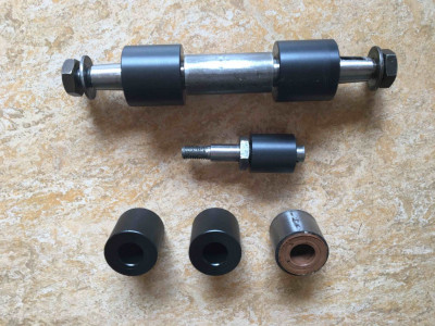

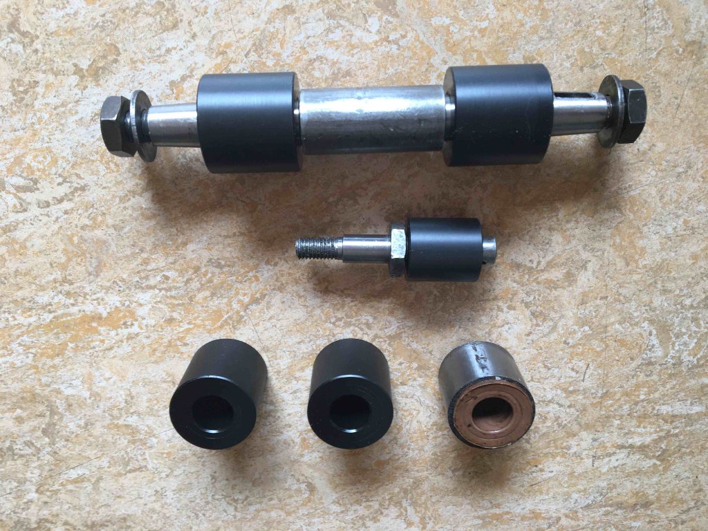

Vier bussen laten draaien (op een CNC-machine), plus één voor het gaspedaal. Firma Smit in Abcoude. Zeer geschikte lui die er lol in hebben. Na één dag klaar! Kijk toch eens hoe fraai (foto). Ze lopen zeer soepel op de as. Ter vergelijk op de foto een oude bus. Zaterdag ga ik de nieuwe monteren.

Huib
Site Admin
Posts: 1889
Joined: 17 Dec 2008, 10:12
Re: Stationair te hoog bij warme motor
Unread post by Huib »
De echten staan allemaal te glimmen als ze weer wat moois gemaakt hebben. Ziet er goed uit Hein. Je hebt straks een nieuwe auto als de pedalen zonder weerstand bewegen
