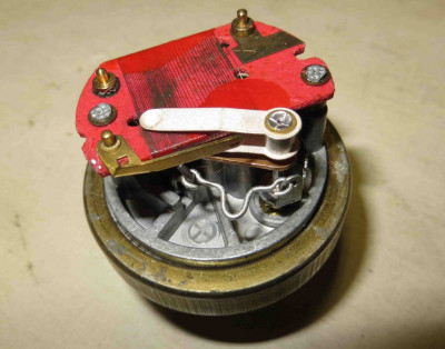

Es ist aber auch ein filigrane Konstruktion ... [attachment=0]Sensor_offen_red.jpg[/attachment]

Frag mal bei Huib (hier auf der Seite). Er hat mir vor ein paar Jahren erzählt, dass er originale Geber aufarbeitet (meine ich mich zu erinnern). Weil "richtige" eben nicht zu bekommen sind.
0-8 bar ist ja sicher nicht das, was die Fulvia braucht. Huib hat das hier schön zusammengeschrieben:
https://viva-lancia.com/fulvia/qanda/en ... press2.php
Gruß,
Bernt

habe meinen auch aufgearbeitet. Bin aber mit dem Ergebnis nicht ganz zufrieden.
Die Hysterese zwischen steigendem und fallenden Druck liegt je nach Öltemperatur zwischen 0,3 .. 0,5bar.
Für einen Messtechniker sehr ernüchternd. Das Schätzeisen taugt nicht wirklich zur Kontrolle des Öldrucks im Leerlauf.
Ich werde Huib mal fragen, ob er eine gute Lösung hat.
