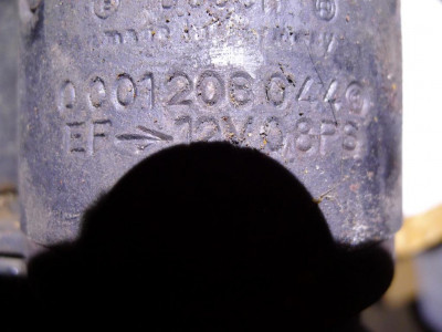

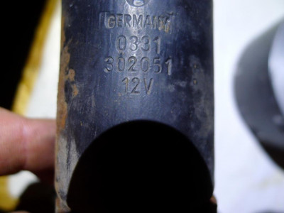

Dort findest Du einige Hinweise, so auch verschiedene Bosch Anlasser Nummern mittels derer man bei der Internetsuche auch die passenden Magnetschalter findet. Hast Du das mit der Nummer auf Deinem Starter noch nicht versucht?
Als Beispiel habe ich Dir mal meine Bosch Nummern als Fotos im Anhang beigefügt.
