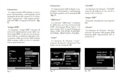

Nell'ICS Navi , a differenza di quello No-Navi , non è possibile regolare manualmente data ed ora.
La data viene regolata tramite il segnale GPS ed è possibile solo scegliere il fuso orario e se ci si trova in una zona con ora legale o meno.
Anche l'ora viene regolata con il segnale GPS , ma sugli ICS più recenti è anche possibile attivare la funzione SDR che regola l'ora con il segnale RDS della stazione radio sintonizzata in quel momento.
Probabilmente hai la funzione SDR attivata ed è per questo che l'ora si aggiorna e la data no.
In questo caso il problema dovrebbe essere nella ricezione GPS
