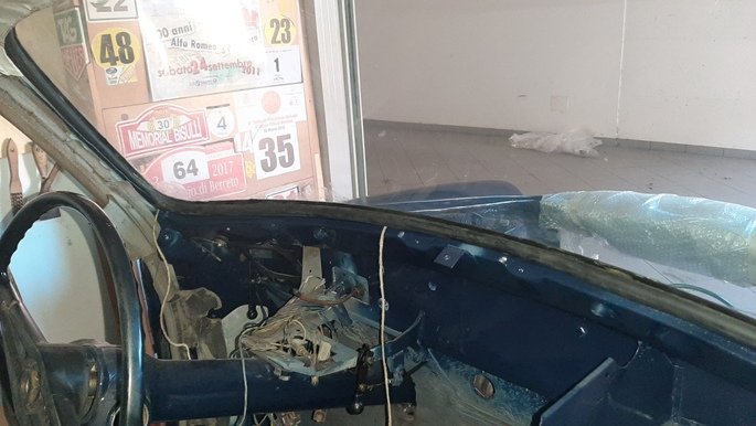

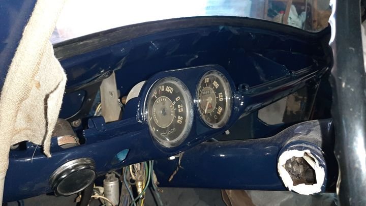

Messaggio da fabryvet » 10 gen 2020, 19:28

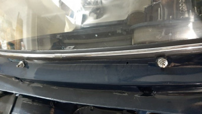

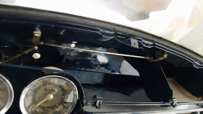

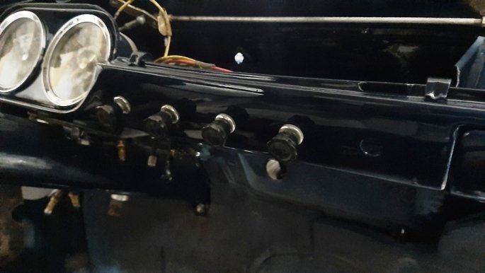

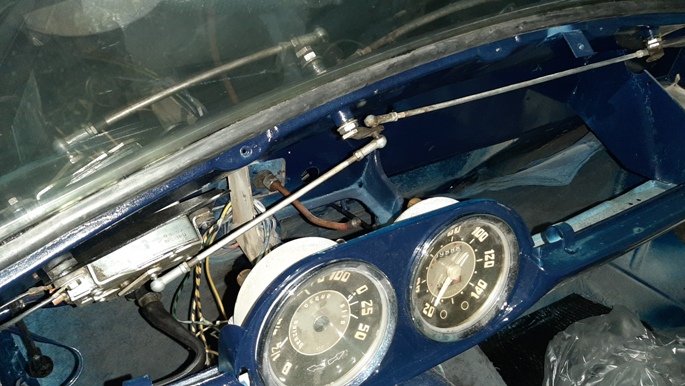

tergi, motorino, lavavetri e cruscotto

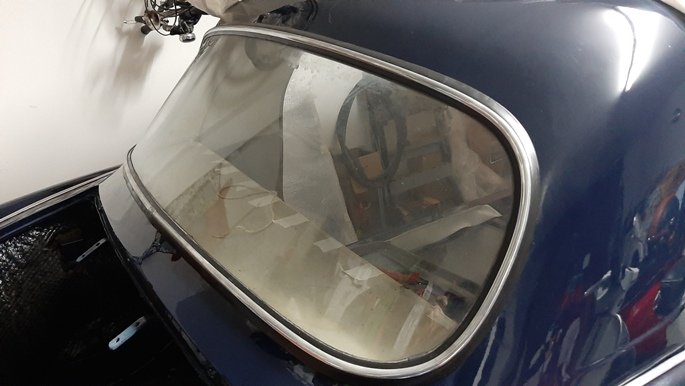

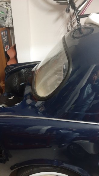

Messaggio da fabryvet » 10 gen 2020, 19:39

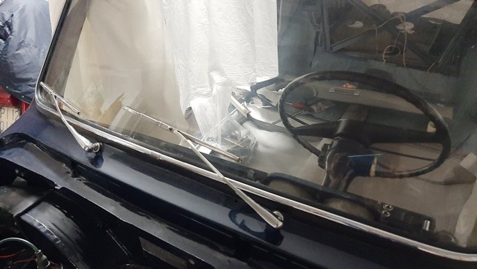

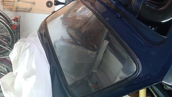

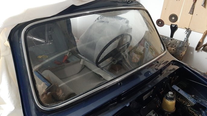

Lunotto e parabrezza (con la classica tecnica dello spago)

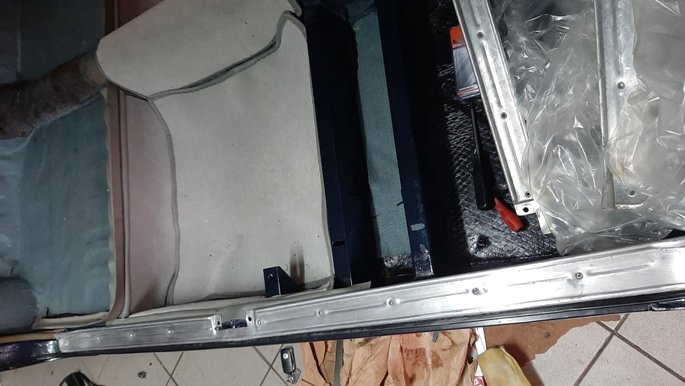

Messaggio da fabryvet » 10 gen 2020, 19:42

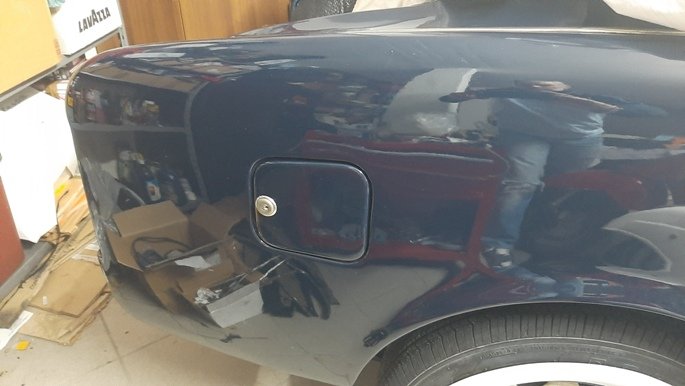

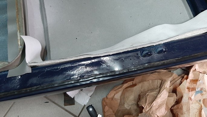

e qualche altro particolare tra cui la famigerata guida in alluminio (recuperata originale da una delle 3 Appia smontate in corso d'opera)

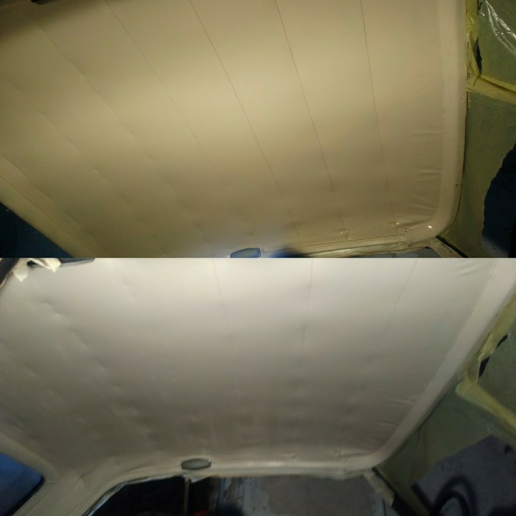

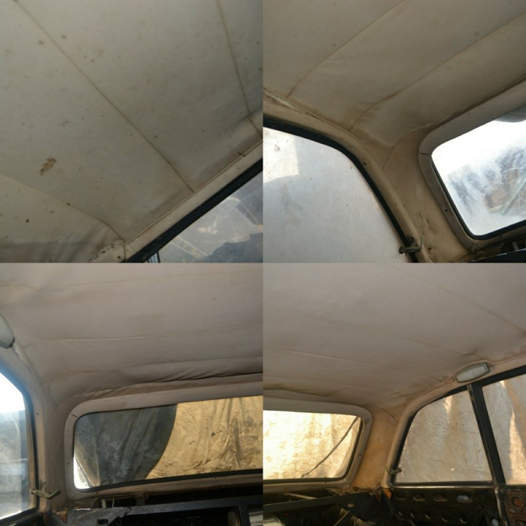

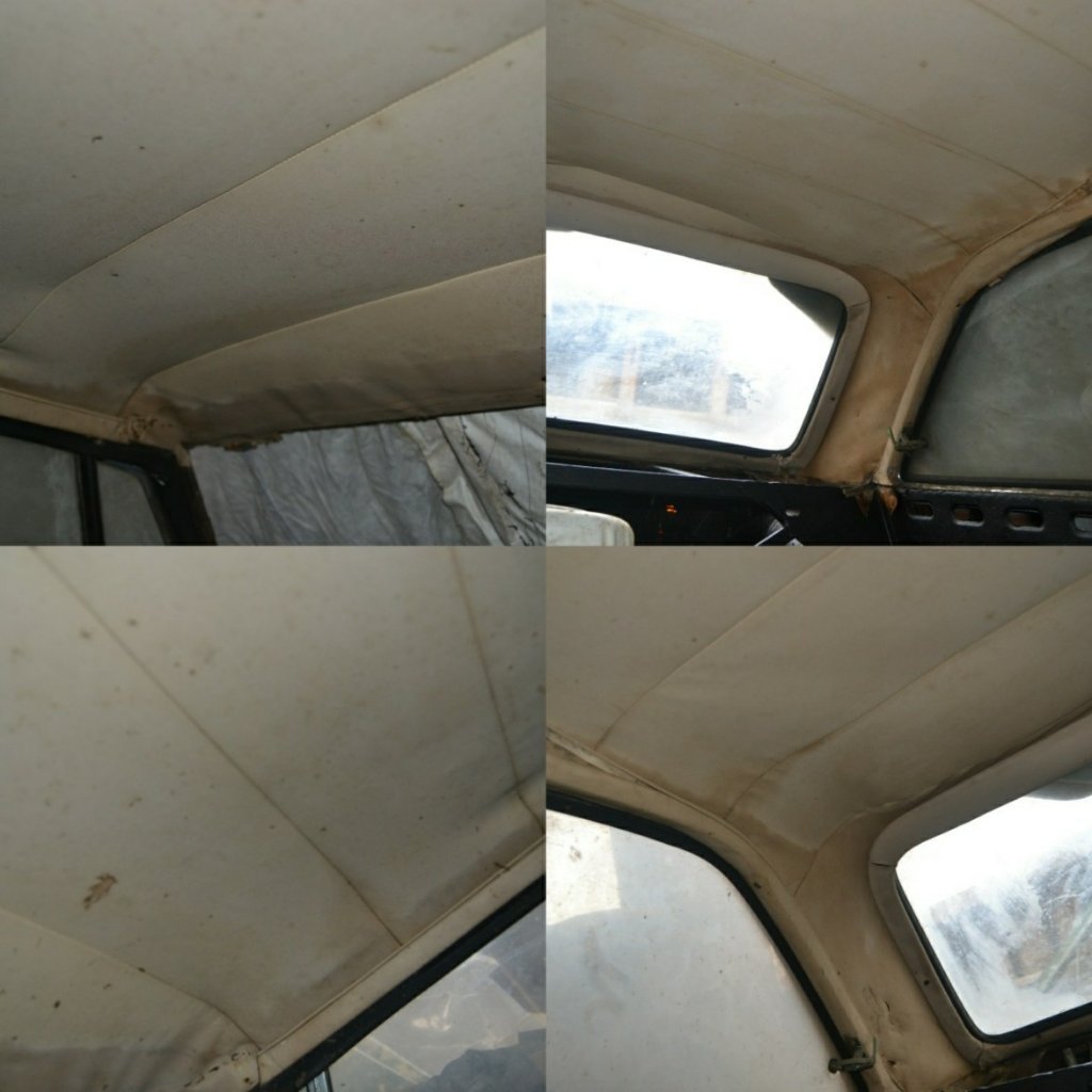

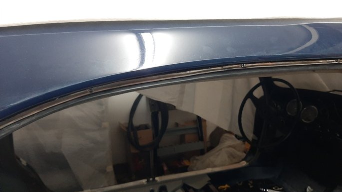

Che gran bel lavoro, complimenti.
Mi immagino quanto sarà stato delicato il lavoro di rimontaggio del cielo originale!

Messaggio da fabryvet » 11 gen 2020, 09:07
Cielo originale e canalina in alluminio originale sono stati sicuramente i due lavori più complicati e delicati

Messaggio da Giovanni85 » 11 gen 2020, 11:20
Hai fatto qualcosa al cielo prima di rimontarlo?
fabryvet
Messaggi: 352
Iscritto il: 20 ott 2015, 16:27
Re: Rimontaggio Appia III serie 1962
Messaggio da fabryvet » 11 gen 2020, 12:00

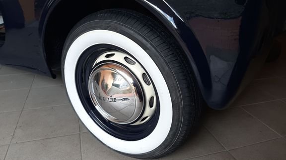

Ho ripulito dalla ruggine gli archetti si sostegno e trattati con antiruggine, le cornici di balza alle quali viene spillato sono l'unica cosa che ho ricostruito ed il cielo è stato tanto a contatto con vari cicli di sgrassatore ed ho riparato due strappi incollando all'interno piccoli brandelli di altri cieli smontati... ho preferito piccole lacerazioni che ne raccontano la storia ad un cielo nuovo

È quello che ho pensato e fatto anche io sulla mia Flaminia, solo che il mio era talmente macchiato che ho ritenuto necessario dagli una spruzzata di colore per renderlo uniforme, inoltre avevo tutte le canaline nelle quali scorrono le bacchette distrutte così le ho rifatte man mano lo riappendevo, forse li ho sbagliato un po' perché si vedono dei punti più tirati. Non so' quanto possa piacere il risultato, ma ho pensato che per un cielo nuovo si è sempre in tempo....
Il colore della foto risente molto della luce....
Purtroppo tutte le foto fatte mentre lo sistemavo le ho perse con il cell finito in acqua....

Anche nel mio cielo sono rimaste un po' di macchie ma chi le riprodurrà mai macchie faticosamente formatesi in 57 anni? Io l'ho pensata così e l'ho preferita ad un cielo tutto nuovo che come dici giustamente te, siamo sempre a tempo a fare
