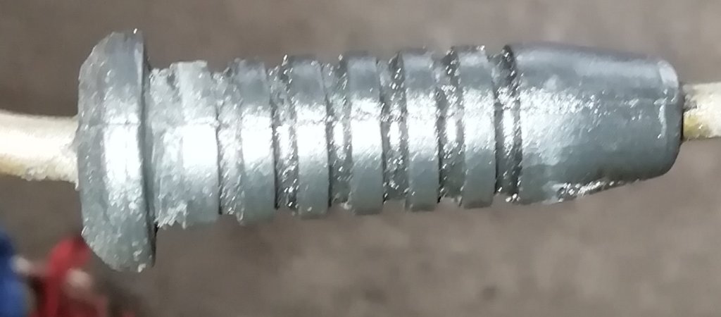

Ciao a tutti,
Il gommino dell'astina controllo livello olio é da sostituire. Qualcuno di voi sa indicarmi un ricambio compatibile?
gcarenini
Messaggi: 1692
Re: Gommino asta liv olio - motore 815.100
ciao,
su non è troppo rovinato dovrebbe bastare inserire alcuni or nelle cave presenti nel gommino originale.
ianalbfo
Messaggi: 27
Iscritto il: 04 nov 2017, 20:50
Messaggio da leggere da ianalbfo »
Ottima dritta, effettivamente non credo sia in pessime condizioni, più che altro si é irrigidito e credo anche contratto.. Vado dal ricambista per vedere se trovo degli or spessi così da riempire bene gli spazi ed evitare che gli or si muovano
