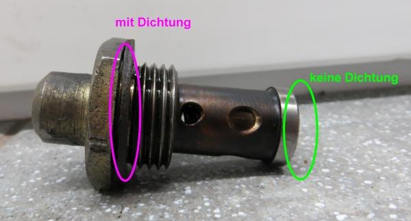

Hi,
sehe ich das richtig, dass das DBV am Ölfiltergehäuse der Fulvia nur mit einem Dichtring nach außen versehen wird.
Innen im Gehäuse gibt es nur die Passung und keine Abdichtung?
Grüße von der Saar,
Stefan

Das hast du richtig gesehen, Stefan. Komplimente.
Früher habe ich einen Viton O-Ring unter die Nase gelegt. Das mache ich aber nicht mehr. Es macht kaum einen Unterschied.
