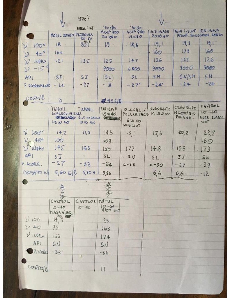

Chiedo un parete ed un consiglio su l'olio motore consigliato per il 2,8 3b.
Cosa usate e perché?

Sulla mia GT 3C in passato usai ENI I BASE 15/40, poi un meccanico mise MOTUL 20W50 (gran consumo). Recentemente allora ho fatto una ricerca sul web delle varie caratteristiche degli oli dichiarate cercando un olio che avesse buona viscosità ed un buon indice, buona classificazione API, reperibilità on line, costo contenuto, eventualmente semisintetico (Allego mia tabella con le caratteristiche rilevate).
Alla fine ho scelto Oleoblitz 15W50 Pulsar, anche se non semisintetico, buone caratteristiche e prezzo.
Vedrò come si comporta...
