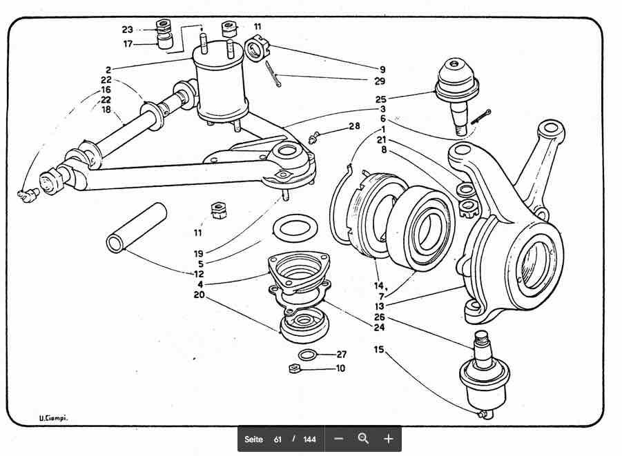

wozu dient eigentlich der O-Ring bei den Tragarmköpfen-Set 1. Serie. Wo kommt der hin ? siehe Bild :

O-Ring dichtet den Flansch zum Gehäuse des Kugelgelnks ab s. Zeichnung im Anhang.
Gruss Volker
