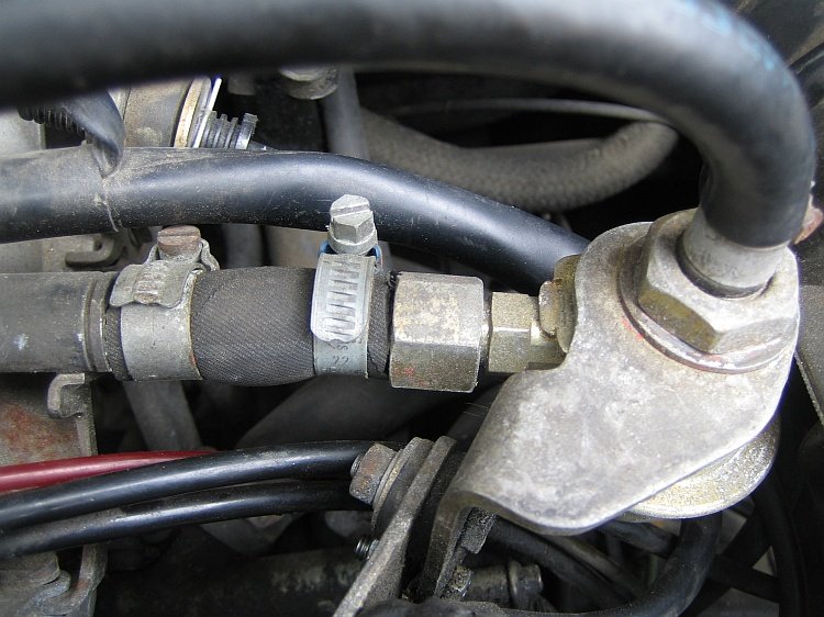

Bei meinem 2er Thema 1989 2.0 i.E. (84,5kw) ist der Benzindruckregler komisch angeschlossen (kurzes Schlauchstück). Gehört das so? - Wenn nicht, habe ich wohl einen falschen Benzindruckregler drin. Was ist die Original Bosch Nummer?

Das ist an sich normal, allerdings ist der kurze Schlauch mal eneuert worden, der wird im Alter gerne brüchig. Original ist der fest am Rohr angepresst und am Regler mit einer Ohrenschelle befestigt, wenn ich mich richtig erinnere. Der oben angeschlossene Rücklaufschlauch ist ja auch nicht mehr original.
