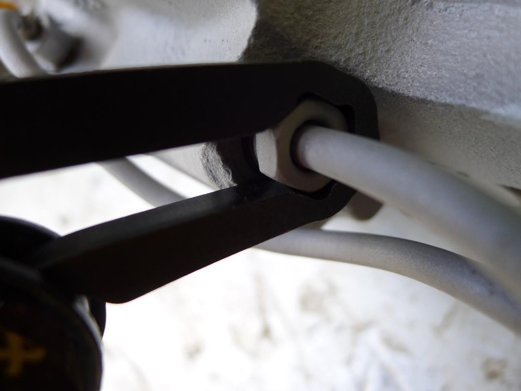

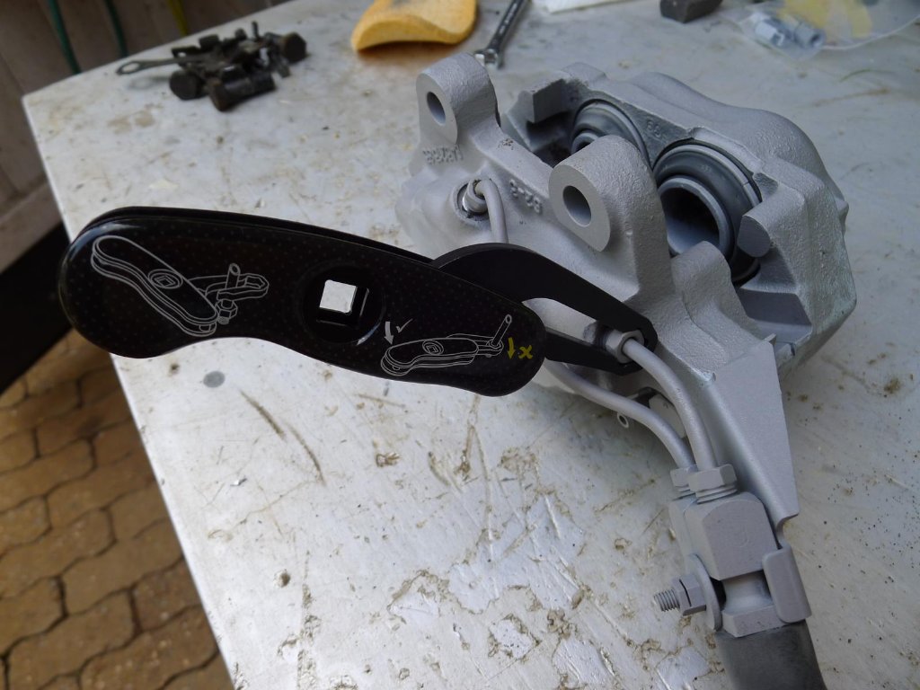

Beim Surfen durchs "Netz" ist mir ein Bremsleitungsschlüssel aufgefallen, der durch sein Design schon vermuten ließ, dass der was taugen könnte und was soll ich sagen, bestellt und der taugt wirklich was!
Jahrelang habe ich mich mit den offenen Gabelschlüsseln auch sehr renommierter, deutscher Hersteller rumgeschlagen und habe beim Lösen älterer Verschraubungen eine "runde" Überwurfmutter nach der anderen fabriziert. (Naja sie waren zumindest deformiert, man kann ja nicht überall mit dem Brenner ran)
Es handelt sich um ein Produkt Namens "Flexforce" Bremsschlüssel, in Deutschland scheinbar auch von Vigor unter Leitungsschlüssel "V3703" (10mm Ausführung) vertrieben. Der Preis ist schon nicht von schlechten Eltern, aber in meinen Augen trotzdem eine lohnende Investition.
[s. Anhang 1 + 2, der Bremszylinder könnte euch übrigens bekannt vorkommen)
Der Clou ist, dass je mehr Drehmoment man aufbringt sich der Schlüssel immer enger um die Mutter schlingt. Ein weiterer Vorteil besteht darin, dass der Schlüssel auf die Flanken und nicht auf die Ecken der Mutter wirkt, wie man es von verschiedenen Ringschlüsseln und Steckschlüsseln auch schon kennt.
Hier und da, wenn es besonders eng ist, stösst er natürlich auch schonmal an seine Grenzen.
