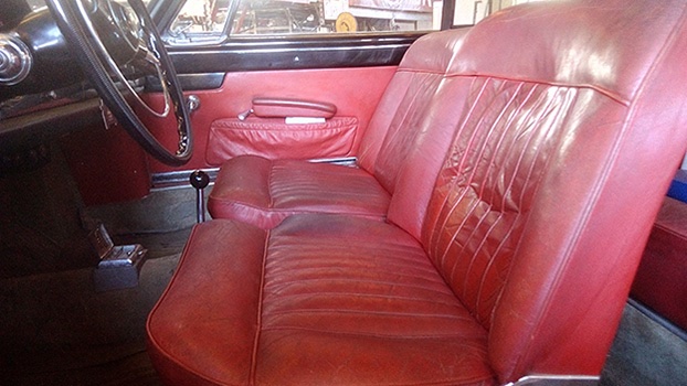

Giovanni, solo per esprimerti la mia totale approvazione per il lavoro compiuto sulla selleria. Faticoso, immagino, ma alla fine molto più vissuto e fascinoso che non un costoso rifacimento ex-novo del tappezziere. Ho fatto più o meno la stessa cosa con i miei, pulendo a fondo e poi ungendo ripetutamente a distanza di tempo con prodotti specifici e... abbondante olio di gomito. La pelle è tornata elastica (fortunatamente non c'erano tagli) e, anche se in qualche parte sbiadita dal sole, spero si conservi così ancora a lungo.
Allego un paio di immagini: prima e dopo la cura.
Complimenti anche per i paraurti nuovi di zecca, indistinguibili, almeno in foto, dagli originali.

Ciao Marco Tullio, grazie per l approvazione. I tuoi sono bellissimi, molto ben conservati... Neanche da paragonare con quelli della mia 2500.
Anche io per un po' ho usato prodotti specifici ma sulla mia 2800 uso quasi sempre creme idratanti per mani e il risultato è buono.
Ti faccio vedere anche quelli della mia 2800, per trent'anni sono stati coperti da fodere in Sky e li ho riscoperti qualche anno fa con tanta pazienza, erano cucite e incollate sopra la pelle..

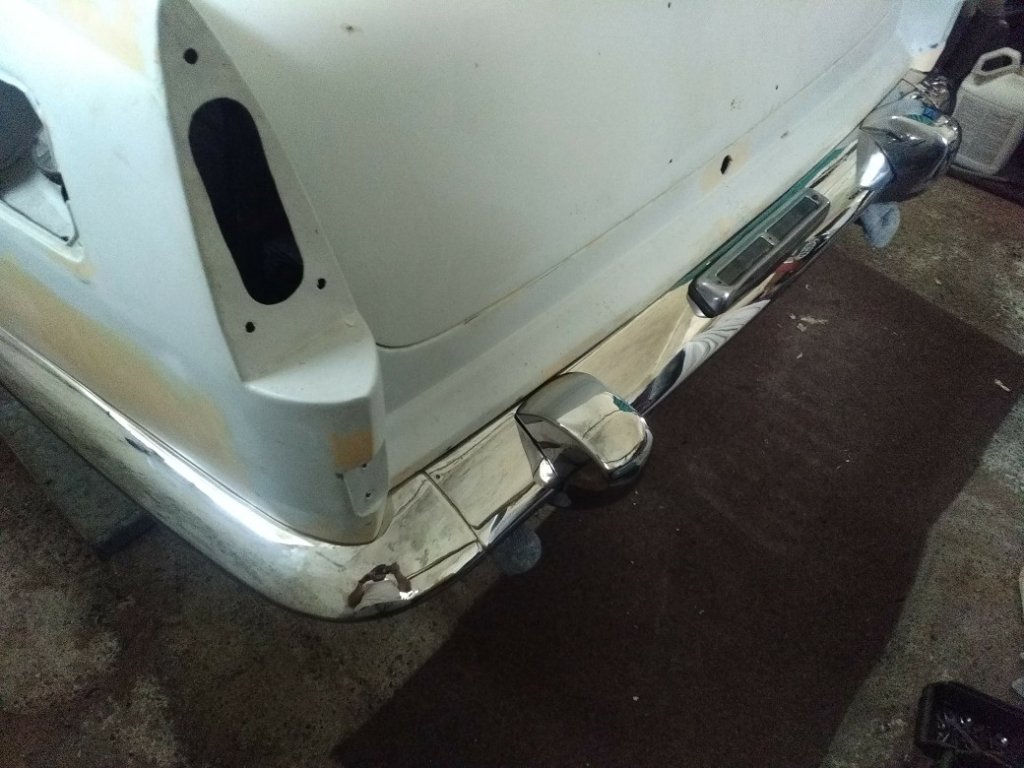

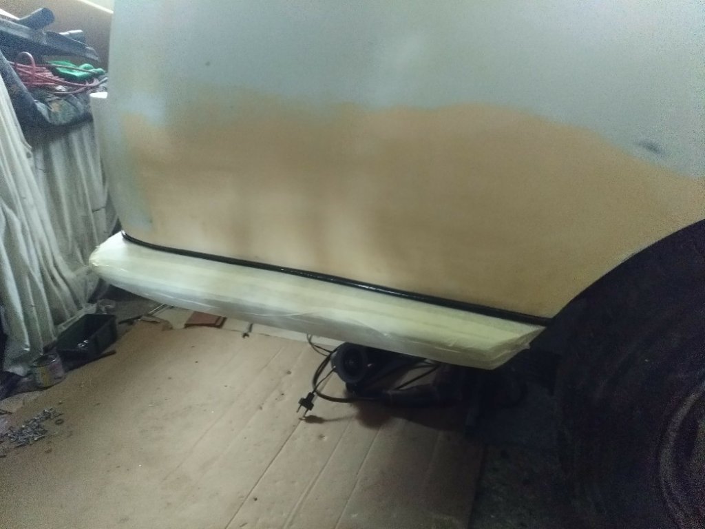

Ciao e tutti, anche i paraurti posteriori hanno raggiunto la loro giusta posizione, tutti i fori di montaggio sono giusti e le linee dei passaruota allineate.
L unica modifica che ho dovuto fare, che avevo già messo in conto perché anche sugli originali avevo una piccola discontinuità è stata di dover inclinare un po' verso l interno il labbro del passaruota nella parte inferiore, dove va a raccordarsi con il paraurto.
Per il resto tutto liscio.
Quando lo monterò definitivamente la guarnizione andrà ad azzerare l aria presente.
Credo che rispetto ad altri modelli quelli della coupé e forse anche della berlina siano impegnativi nel montaggio, devono diventare parte integrante della carrozzeria in pratica....

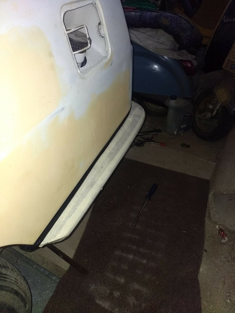

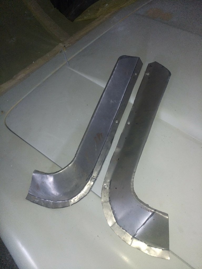

Primi passi anche sul profilo posteriore, ho iniziato dal lato sinistro perché avevo un pezzo da usare come sagoma. Il vecchio cantonale viene buono come modello.
L anteriore è finito e messo in posizione per vedere l effetto.

I profili posteriori sotto i cantonali prendono forma, a breve inizierò anche la parte centrale che però non andrò a completare finché non avrò sostituito gli scarichi, quindi non a breve....
Questi sono stati artigianalmente modificati nella parte posteriore, quando ancora l auto circolava, inoltre a fine carriera dai segni che vi ho trovato sotto fu trasportata con un muletto che ne causò lo schiacciamento, inoltre ruppe anche il perno di testa dell' asta del cambio, che ho già ricostruito molto tempo fa'....
Opterò per un impianto tutto nuovo, scarico centrale come da origine, anche perché poi, a suo tempo, dovrò fare reimmmatricolare l auto....

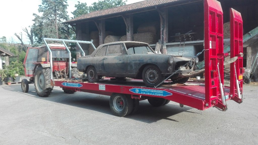

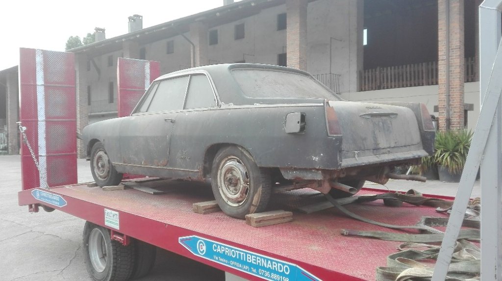

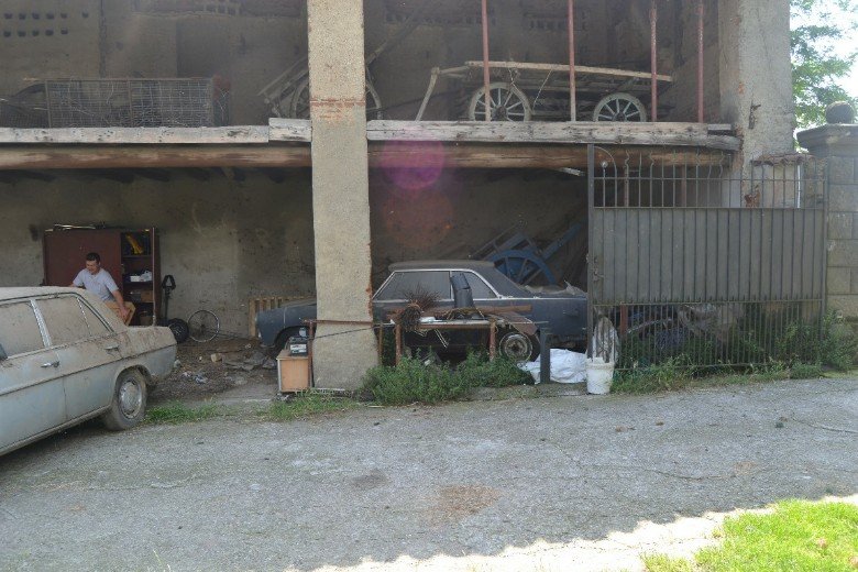

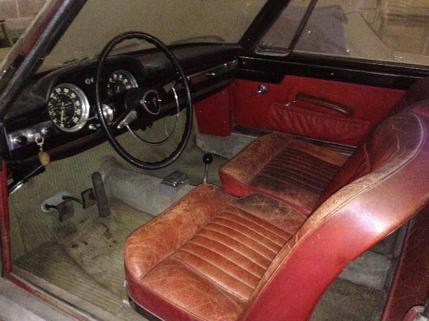

Amici, dall' ultima volta è passato un po' di tempo, ma le burrasche di questa estate mi hanno impedito ogni passo avanti, così per tenere vivo un po' il discorso pubblico qualche immagine che avrei dovuto pubblicare all inizio. Il recupero, le condizioni dopo una pulizia profonda e qualche immagine del vano motore.
A presto.
Giovanni
