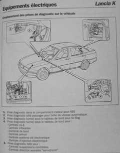

Par contre, je n'arrive pas à localiser le connecteur permettant d'accéder à la centrale moteur "Bosch Motronic".
Si quelqu'un savait me dire où elle est ce serait top.

Bonjour Pierre,
J'ai trouvé un schéma (que je n'aarive pas à joindre !!!) des prises diagnostic des kappa. Je pense que celle que vous cherchez se trouve sous le tableau de bord, au niveau volant.. Elle concerne :
- Centrale I.G.E
- Centrale infocenter
- Combiné de bord
- Centrale antivol
- Centrale système clé électronique
- Centrale d'injection électronique
Je vais tenter de vos transmettre ce schéma

Voici le schéma [attachment=0]Kappa.jpeg[/attachment]

Merci pour l’info.
