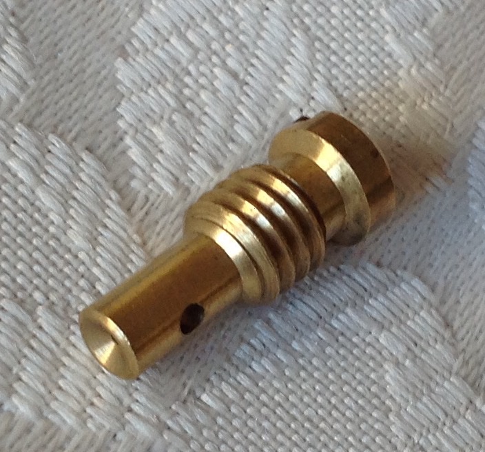

Auf den Düsen steht die Zahl oben drauf. Weiß gerade nicht wie ich ein Bild reinbekomme.

[attachment=0]IMG_0049.JPG[/attachment]
