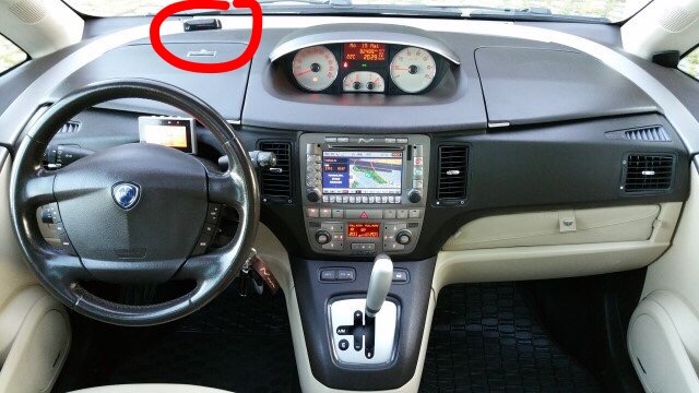

Ich meinte noch dieses Gerät hier auf dem Bild. Was ist das?

Das markierte Etwas ist eine PDC für vorne. 2 Löcher neben dem Kennzeichen und 12V - fertig. Habe extra darauf geachtet, welche Farben das Display hat, denn ich wollte keinen bunten Tannenbaum - das ist stilbrechend. Bei mir muss immer alles stimmig sein.
