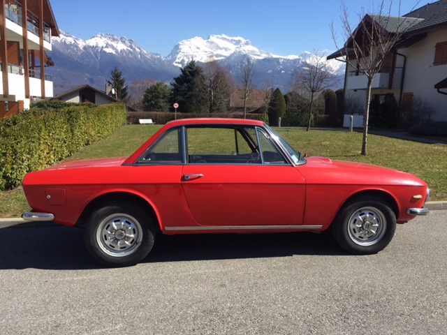

je possède une Lancia Fulvia 1,3S de 1972. J'ai effectué une rénovation complète des étriers de freins arrière il y a peu de temps et je dois donc purger l'ensemble du système après remontage.
Le souci est qu'après avoir purgé plusieurs fois l'ensemble du circuit, j'ai toujours de l'air qui stagne car la pédale n'arrive pas à durcir.
Je précise que j'utilise un appareil (professionnel) de mise sous pression par le biais du bocal (1,5 bar), que je n'ai pas de fuites sur l'ensemble de mon circuit de freinage et que j'ai par acquis de conscience effectué deux purges ''aux pieds'' afin d'être certain que mon appareil n'ai pas un dysfonctionnement.
Il apparait que le système de freinage est un peu ''capricieux'' concernant la purge; quelqu'un aurait il une astuce car la je ''sèche'' comme on dit....;)
Merci pour votre aide.
