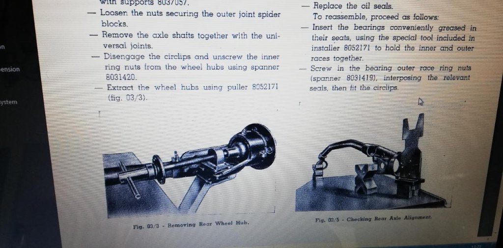

Anche lo smontaggio non è molto agevole. Bisogna avere una chiave apposta per svitare la ghiera che trattiene il mozzo. Qualcuno ha questa chiave?
