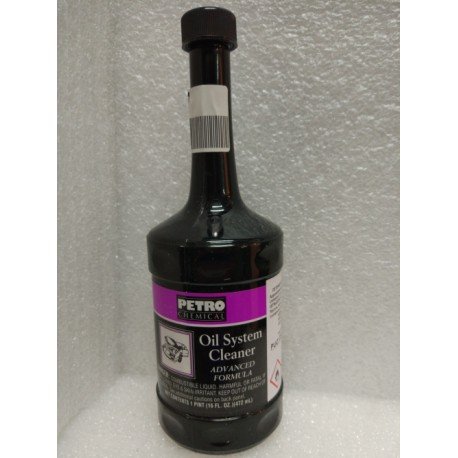

Invece per quanto riguarda il "lavaggio" interno del motore magari lo farei... Si fa con un prodotto che si mette a caldo prima di scaricare l'olio vecchio, si fa girare per alcuni minuti al minimo e poi si scarica tutto. Farlo più avanti quando ci sarà molta morchia può essere anche controproducente o comunque inutile...
Uno ottimo è Oil System Cleaner della Petro Chemical (spesso venduto con marchio Autotre)
