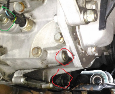

Ciao a tutti,dopo un bel po di km vorrei sostituire l olio del cambio della mia lancia dedra,ho individuato il tappo di carico olio cambio ma non riesco ad individuare quello di scarico qualcuno di voi ha informazioni a riguardo?come si vede dalla foto in verde e il tappo di carico,quale dei due in rosso e quello di scarico?quello posto sotto il semiasse?graziehttps://forum.viva-lancia.com/download/file.php?mode=view&id=54963

Ciao,nessuno puo aiutarmi?

Ciao e' quello a brugola piu' in basso vicino alla slitta motore(brugola 12mm)io me ne ero tagliata una per passarci

Ciao warner grazie mille,non essendo un esperto avevo un dubbio,grazie ancora
