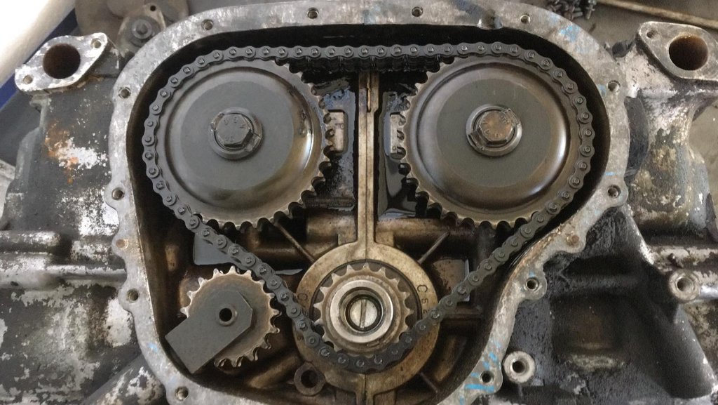

Ciao a tutti, possiedo una Lancia Flavia coupe del 1962, codice vettura 815.130 sul quale è montato un motore 815.100 (aimè con una errata configurazione dell'alimentazione dato che montava il gpl e gli avevano per tanto montato il carburatore doppio corpo della 1800).
Siamo al punto di aver completamente smontato il blocco motore ma sono alla ricerca di una testata in quanto una delle due é compromessa dalla forte corrosione.
Il mio obbiettivo è trovare informazioni o documentazione per la corretta messa in fase del motore. Potete aiutarmi?

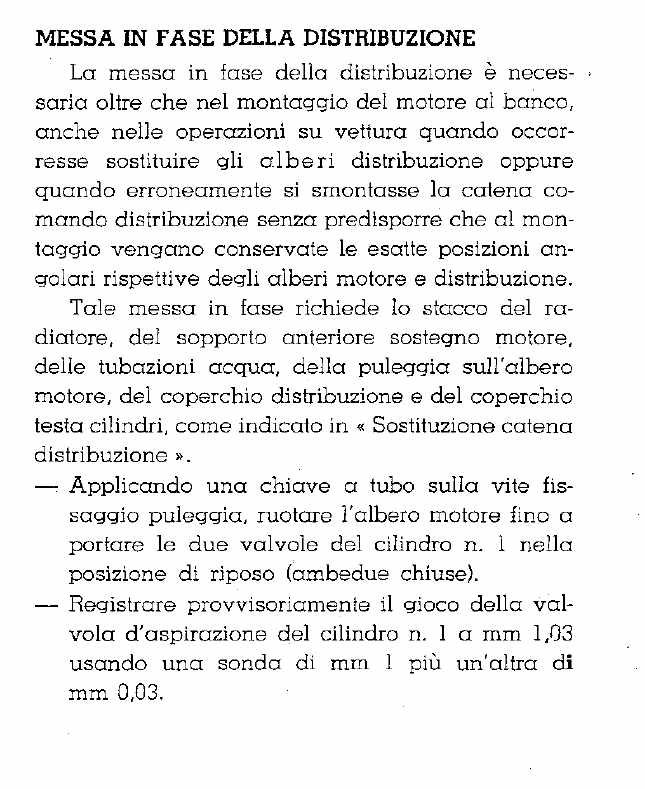

La messa in fase del motore Flavia è operazione da svolgersi con attenzione, i riferimenti sono pochi e si deve lavorare con lo spessimetro.
Tutta la procedura è contenuta nel manuake di officina che ti consiglio di procurarti, su questo sito sono disponibili alcuni cd ( vedi home page) ma il manuale di officina credo sia solo in inglese.

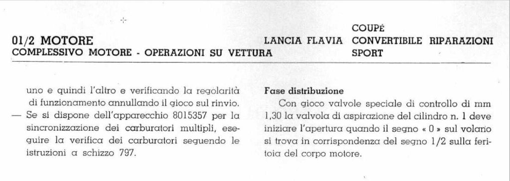

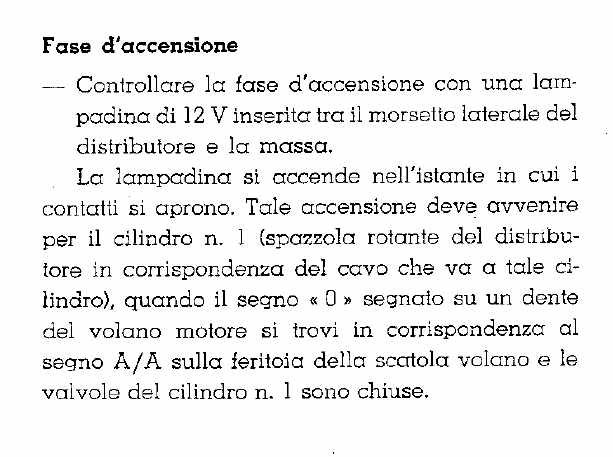

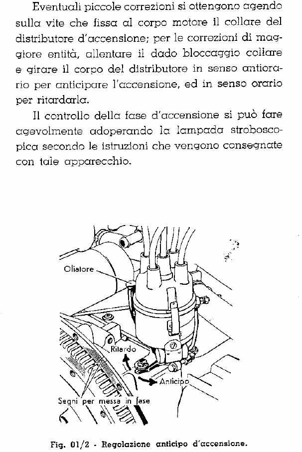

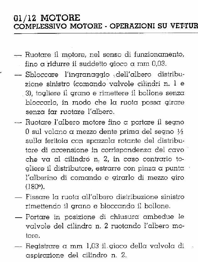

Sperando di fare cosa gradita allego le istruzioni per la messa in fase tratte dal manuale di officina, i file sono numerati in sequenza, allego anche le istruzioni per la messa in fase.
Un caro saluto
Giovanni

Altri files

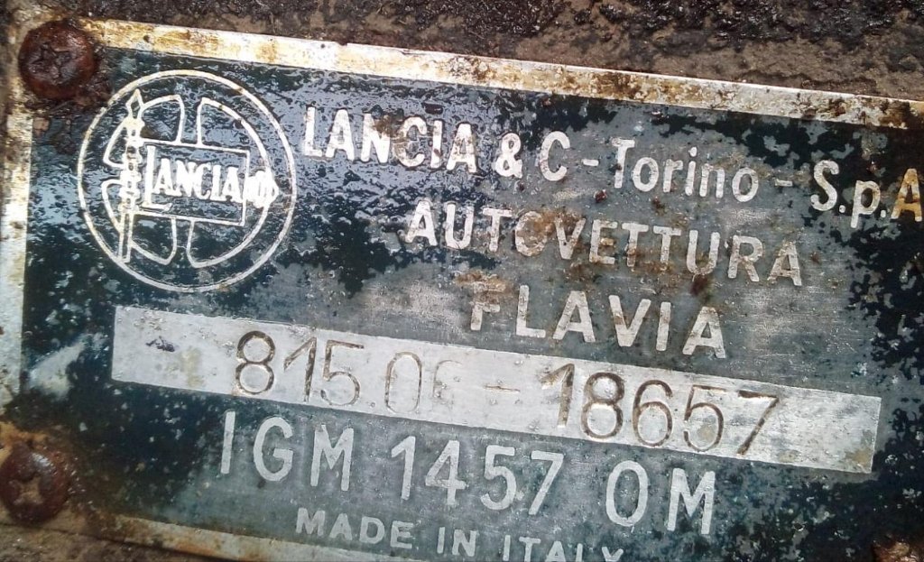

Uno mi ha inviato la foto della targhetta identificativa di una Flavia 1500 berlina 1a serie, almeno io credo si riferisca a quella serie.
La pubblico così che possiate darmi conferma secondo voi se la testata di quel motore potrebbe fare al caso mio.
Forse dovrei chiedere la foto del codice motore proprio sul blocco motore per essere super sicuro che ne dite?
Dove è di preciso sul blocco motore il codice identificativo?
