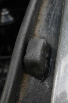

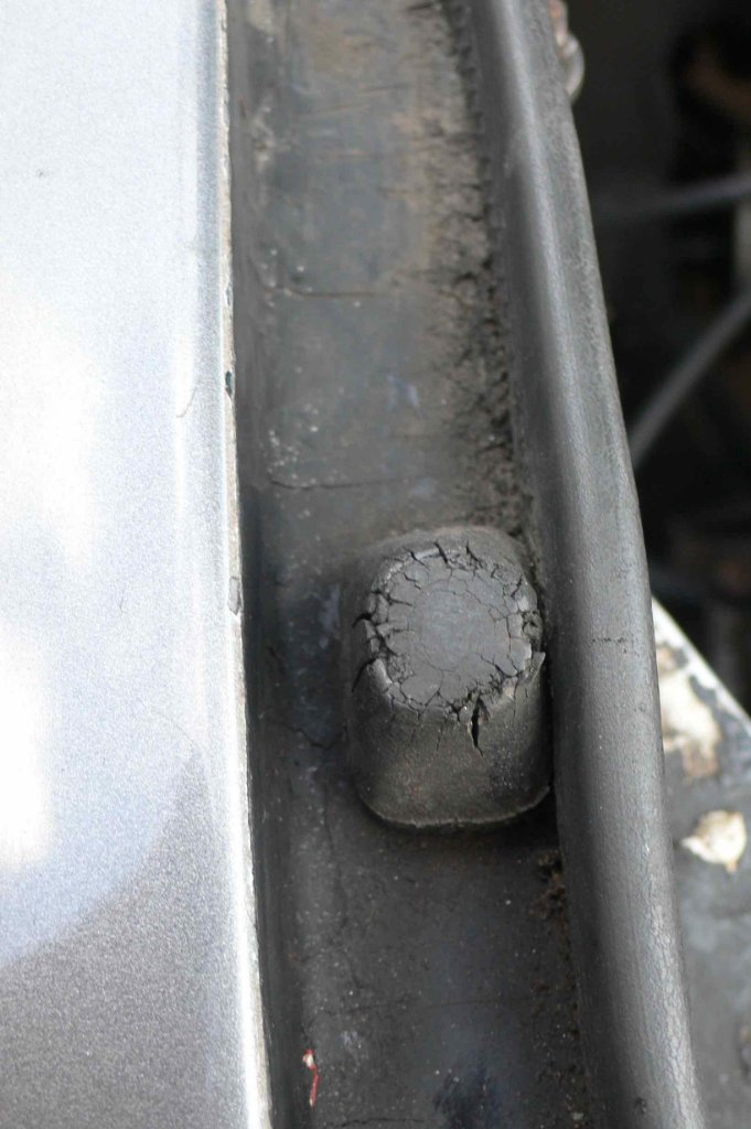

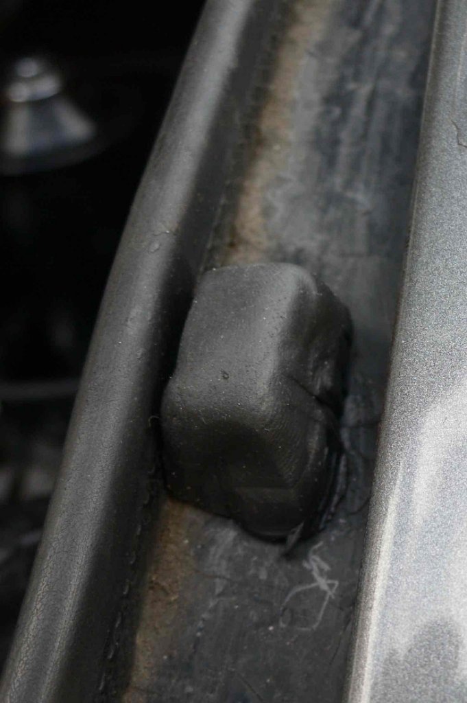

Met SUGRU een nieuwe buffer gemaakt. Ik heb er een boutje in verwerkt, zodat ik hem vast kon schroeven. Best tevreden met het resultaat.
[attachment=0]Buffer van Sugru links.jpg[/attachment][attachment=1]Oude buffer rechts.jpg[/attachment]
