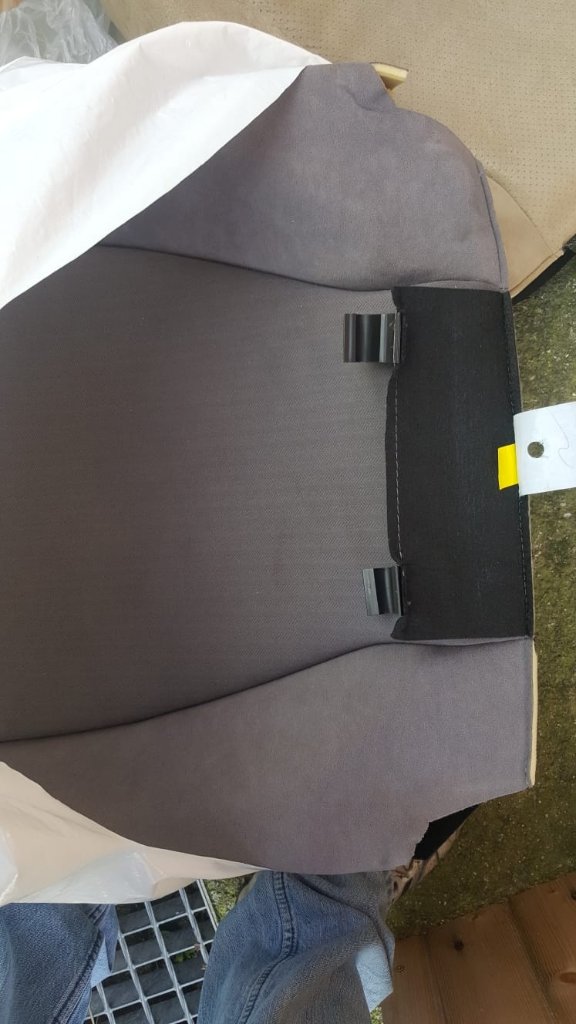

Ma l'imbattitura nuova è originale? io ho comprato da questo sito https://www.ballabioiltappezziere.com/e ... e-peugeot/ seduta originale ricondizionata a 270 euro RISCALDATA. praticamente ha i bordi rifatti e la parte centrale originale. Occhio a cosa prendi perchè gli spinotti della suduta con riscaldamento sono diverse dalle sedute senza riscaldamento. poi guarda bene che la seduta che compri abbia almeno i cavi per il sensore della cintura e quindi airbag incorporato ho visto sedute che non avevano nessun filo che uscisse. Per smontare è abbastanza semplice: ci sono due ganci di plastica laterali a dx e sx e poi due posteriori. togli le due protezioni di plastica che sono posizionate sulle giunture seduta schienale e viene via.

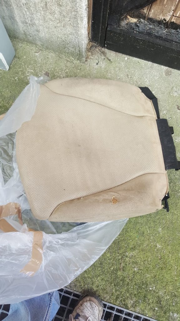

dall'imbottitura originale escono dei fili con un connettore, che a seconda delle versioni c'e ne sono due o quattro, con e senza riscaldamento. Non riesco a visualizzare la foto che hai postato ma sicuramente è una gomma piuma pura. quindi tu vorresti usare il tuo alcantara originale? se si devi scollarlo dalla tua vecchia, cosa molto difficile poi recuperare il sensore che non so bene dove sia presumo sotto la parte centrale del sedile e rimontalo sulla tua. io non ho avuto il coraggio di farlo e ho speso 270 euro e me lo sono comprato rifatto da un tappezziere. se ho tempo posto le foto del nuovo e del vecchio così puoi vedere. ne ho anche uno di un ulysse .

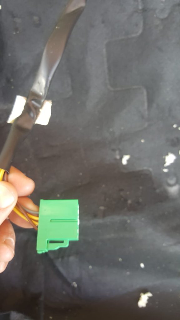

seduta origionale riscaldata

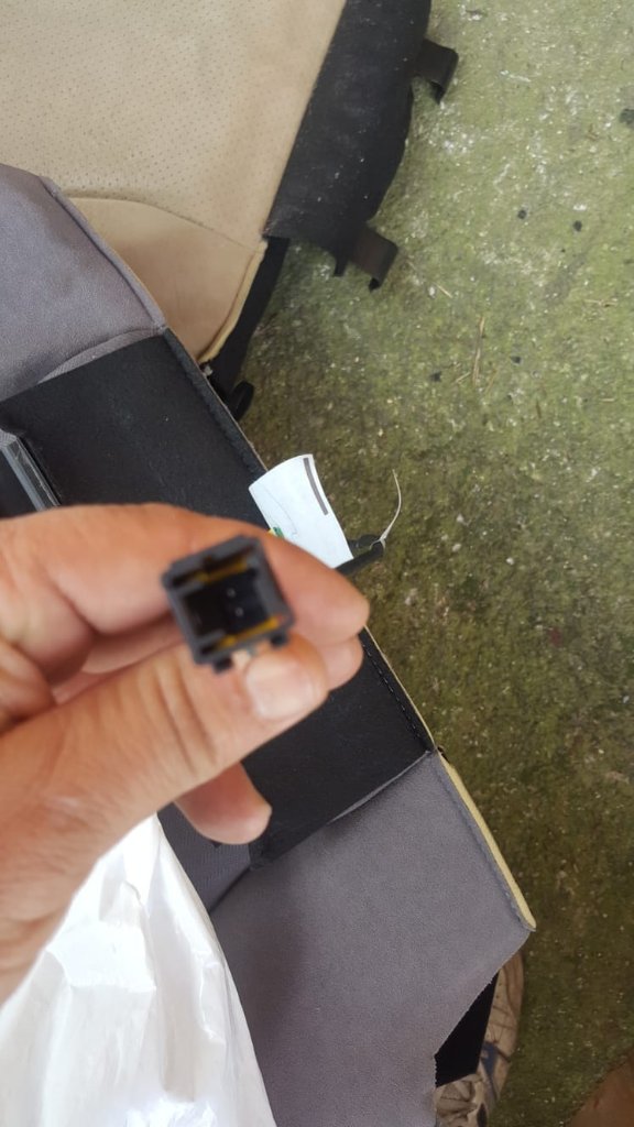

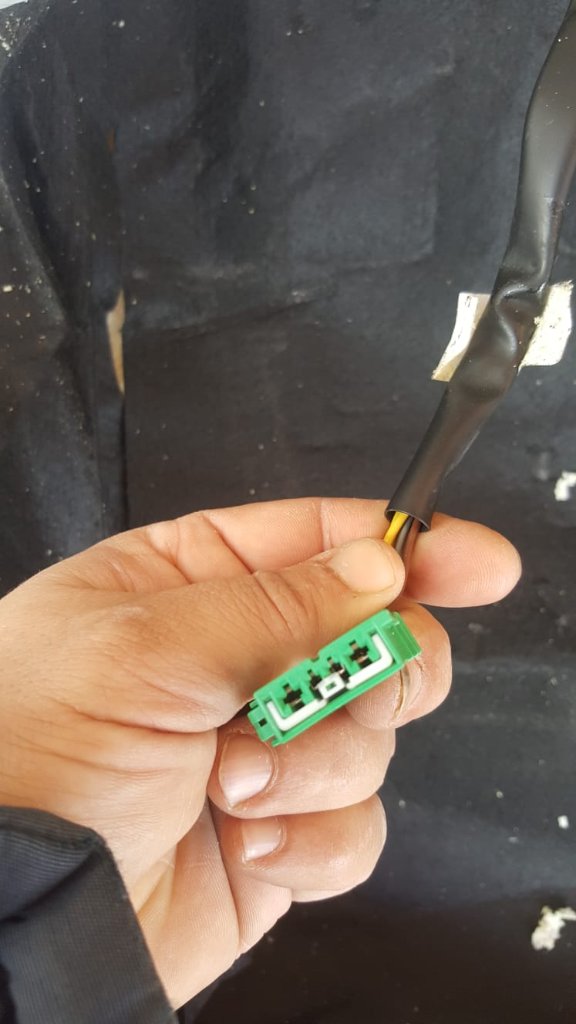

come noterete lo gli spinotti sono differenti tra phedra e ulysse
seduta ulysse non riscaldato
