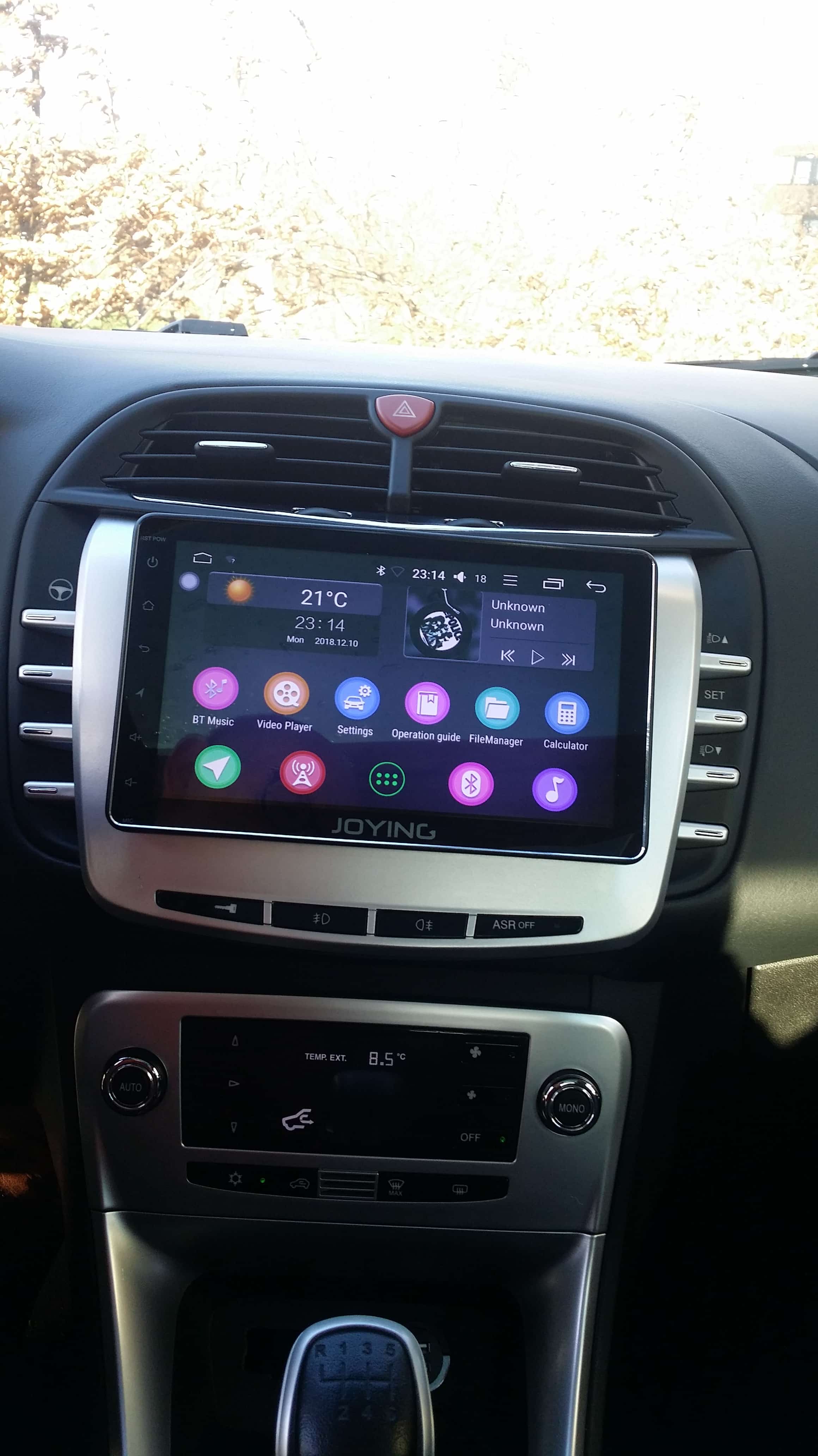

Hoi Ivo...weet waar je aan begint maar het resultaat is mooi (vind ik) ! Ten eerste heb je een 2din ombouwset nodig, gekocht bij van der Boor automotive. Dan de stuurwielinterface bij Carcitstunter en daar hoort een lead bij maar die is afhankelijk van de radio. Verder een antenne verloopsnoertje en natuurlijk de radio zelf die ik bij Joying in Duitsland besteld heb ! Het geheel is plug and play behalve 2 draden voor de stuurwielbediening.... Succes

Ik heb zelf gekozen voor een universele, of chinalead ! Je kunt ook nog kijken bij Pumpkin of Xtrons maar als je rechtstreeks in China besteld kun je te maken krijgen met invoerbelasting en btw. Zal proberen een afbeelding te plaatsen.

Hierbij de afbeelding van het resultaat.. Het scherm is 8 inch.

Hoi, Kan het bestand niet openen.... geeft een fout. Kun je het mailen naar i.hubbers@roc-nijmegen.nl Gr. Ivo
