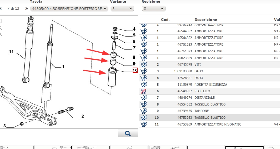

Michele Scritto: ------------------------------------------------------- > allora ho fatto un giro su EPER (quello del 2005 > però) > e i codici sono questi: > - TASSELLO ELASTICO 46554352 > - TAMPONE 46739455 > non penso siano cambiati dal 2005 ad oggi... > però fai controllare dal ricambista LANCIA... > te ne servono due per ognuno. Buona sera a tutti. Gli ammortizzatori della mia Lybrotta se ne stanno andando, Monroe reflex, hanno circa 100000 km erano già montati quando acquistai la Lybrotta. Da nuovi erano discreti, molto soft, ora sono molto molto soft, rollio in curva , dondolamento su strade sconnesse, sembra che perda aderenza. Ho ordinato oggi quattro Kyb con relativi accessori ( per l'anteriore ) tassello superiore, cuscinetto volvente, tampone paracolpi con protezione. Riesumando questa vecchia discussione ho valutato di acquistare anche i sopracitati tasselli elastici e i tamponcini ( 46554352, 46739455 ) per il posteriore. In questa discussione però non viene citato il terzo componente che invece su Eper è presente 46753263 Tassello elastico. Vorrei cortesemente rivolgere questa domanda a qualcuno di voi che ha già sostituito gli ammortizzatori posteriori, il componente citato 46753263 è da sostituire assieme a tutto il resto? O è lo stesso anche se rimane quello vecchio? Guardando in foto gli ammortizzatori Kyb posteriori, sembra che questo componente sia già parte dell'ammortizzatore ( cuffiotto) o è una mia impressione ? Allego una foto con evidenziati i componenti tratta da Eper. Per questa volta non vorrei cambiare le molle, sembrano ancora messe discretamente, magari al prossimo giro di ammortizzatori se avrò ancora la Lybrotta. Per quest'anno tra divieti e ordinanze varie tengo botta, per il prossimo vedremo, ogni anno è un'incognita, Comunque Lybra viva e vegeta desiderosa di percorrere almeno altri 100000 km. Ringrazio chi avrà qualche informazione in merito. Ciao , saluti a tutti Giovanni

[quote=Giovanni-2 post_id=1398909 time=1543960492 user_id=57413]
[/quote]
Buon pomeriggio a tutti
Mi auto-rispondo al dubbio sopracitato qualche settimana fa nel caso possa servire a qualcuno.
Il tassello posteriore 46753263 ( tampone + parapolvere ) non serve per i KYB in quanto è già compreso nell'ammortizzatore stesso.
I tasselli 46554352 e 46739455 invece li ho sostituiti, erano logorati dalle boccole.
In questi giorni di vacanze ho fatto il lavoro, sostituito ammortizzatori KYB, tamponi , parapolvere e cuscinetti volventi, fatta la convergenza.
Ora è ritornata un'altra auto, è un piacere fare le curve, non si sposta.
Saluti e tutti, ciao
Giovanni

Re: Ammortizzatori kayaba
Ciao, non basta sostituire solo i parapolvere anteriori?
Te lo chiedo perché ho comprato i Sachs e li farò montare a giorni
Buona sera a tutti
Ciao.
Io ho preferito sostituire tutto , però non è una regola, se il meccanico una volta smontati gli ammortizzatori vede che qualche componente è ancora in buono stato, valuterà se è il caso di poterlo riusare , sempre in coppia lato destro e sinistro, se uno dei due componenti è messo male, si cambiano tutti e due.
Personalmente viste le esperienze passate con altre auto, specialmente i cuscinetti volventi, dopo 100000 Km o più non è che fossero in buone condizioni.
Poi può succedere di tutto, anche il componente nuovo può essere difettoso e in questa mia Lybra ho potuto riscontrare anche questo e purtroppo in più occasioni.
Comunque dai, buon lavoro e poi noterai una differenza strabiliante in tenuta di strada.
Ciao, saluti.
Giovanni

Ho comprato i parapolvere sia anteriori che posteriori (non pensavo ci fossero dietro), considerato che a 200.000 non li ho mai sostituiti penso di aver fatto bene

Beh, si, male non fanno . I Sachs posteriori dovrebbero montare i tamponi/parapolvere separati ( non come i KYB).lybra81 ha scritto: ↑08 gen 2019, 12:36Ho comprato i parapolvere sia anteriori che posteriori (non pensavo ci fossero dietro), considerato che a 200.000 non li ho mai sostituiti penso di aver fatto beneGiovanni-2 ha scritto: ↑07 gen 2019, 23:45 Buona sera a tutti
