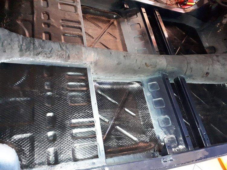

Applicato e modellato l'antirombo ai fondi e ritagliati i rivestimenti insonorizzati dei passaruota in bauliera (ancora da fissare)

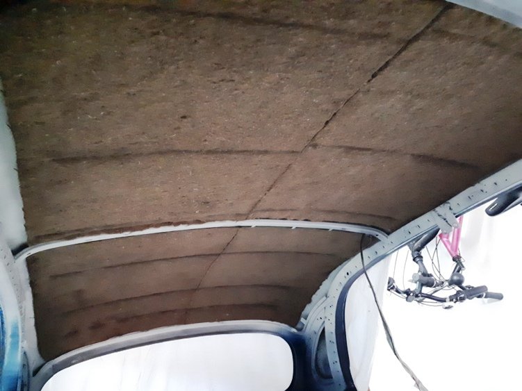

Le feste a me lasciano moooolto meno tempo libero dei periodi lavorativi ma mi sto cimentando nella difficile operazione del ricollocamento del cielo vettura originale. Riassumo brevemente i passaggi: Prima ho incollato il tessuto fonoassorbente (originale ripulito) al cielo con apposito collante. A questo punto si riposiziona la guarnizione in velluto e gomma giroporta infilata in dentini metallici da ribattere uno a uno col martelletto per tenerla in sede. Successivamente vengono riposizionate con viti 4 stecche di balza sagomate nuove seguendo il vecchio modello. A questo punto si posiziona grossolanamente il cielo sostenuto da archettti in metallo avvitati alla carrozzeria. Fase finale e più complicata, stendere il tessuto... Complice il gran freddo, ho dovuto per il momento fermarmi ma si ribalta prima il tessuto sui pordi di parabrezza e lunotto incollandoli con morsetti (il tutto verrà poi mascherato dai vetri e guarnizioni, si spillano letteralmente i bordi laterali alle stecche di balza nominate in precedenza e aiutandosi con un phon industriale si cerca pian piano di togliere tutte le grinze... La situazione sta progressivamente migliorando ma credo si tratterà di una delle operazioni più lunghe.

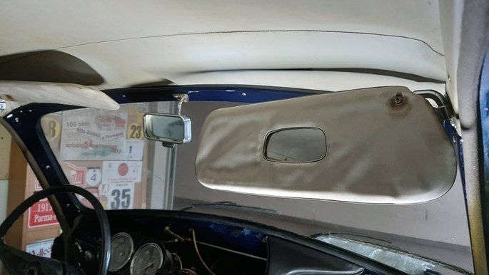

Mi rendo conto solo ora di quanto sono stato fermo con i lavori ma cambiamenti importanti hanno occupato tutto il 2019... ed ora si riparte. Ho riassemblato il cielo con tutte parti originali, rimontato lunotto e parabrezza, tergicristalli con motorino e lavavetri ed ho cominciato a riposizionare la moquette, i battitacco e le guarnizioni giroporta con la leggendaria canalina in alluminio :mrgreen: e rimontato i cerchi riverniciati con gomme nuove a fascia bianca. Presto provvederò ad aggiornare le foto ;)

Come promesso inserisco qualche foto:
iniziamo con il cielo
