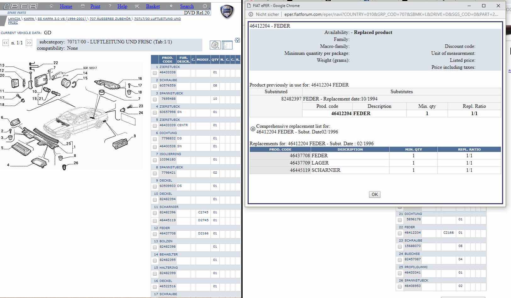

Also ich kann leider weiterhin kein Foto sehen, mag an meinem PC liegen oder auch nicht... Ich hab auch immer Probleme gehabt, Bilder hier direkt hochzuladen. Obwohl das angeblich geht... siehe diesen Beitrag Bilder hochladen Ich benutze daher immer eine externe Website zum speichern der Bilder und verlinke dies hier mittels dem Button mit den Bergen :) (10. von links in der oberen Reihe) z.B. www.666kb.com (mein nachstehendes Bild wurde auch so eingefügt) Solange man nicht sehen kann, wie das jetzt bei dir aussieht, wird man dir schwer Ratschläge geben können. Ein kurzer Blick ins ePER brachte allerdings schon die Gewissheit, dass da mal was geändert wurde, ganz früh während der Baureihe... beim Scharnier des Deckels Image

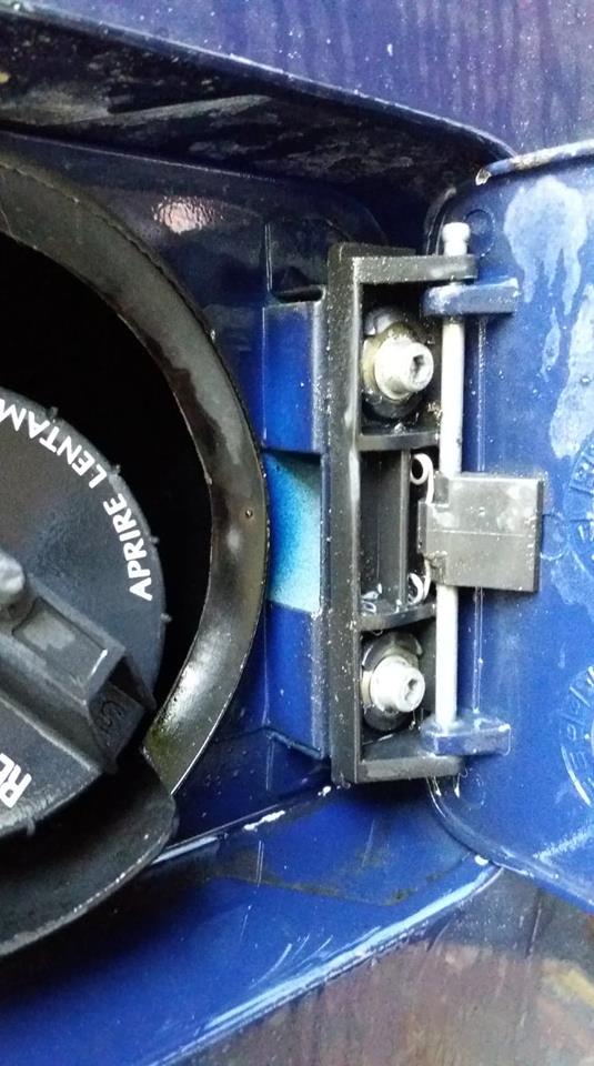

Clips? Ich meine, dass in die quadratischen Aussparungen Kunststoffgewinde reingedrückt werden. Das Scharnier des Tankdeckels wird dann daran festgeschraubt.

benjen schrieb: ------------------------------------------------------- > Clips? > Ich meine, dass in die quadratischen Aussparungen > Kunststoffgewinde reingedrückt werden. Das > Scharnier des Tankdeckels wird dann daran > festgeschraubt. Das klingt logisch mit den Clips... vermutlich ist das die Änderung gewesen, die Lancia bei dem Bauteil vornahm 1996

Ich bleibe dabei, dass das Scharnier an die Seitenwand geschraubt wird. Nach dem Foto von Hubert ist oben das gebrochene Teil zu sehen, welches klappenseitig zu finden ist. Das untere neue Teil ist das Scharnierelement welches in Die Seitenwand geschraubt wird. Beide Elemente werden mittels eines Drahtstiftes (ACHSE) zusammen mit der Klappe verbunden. Es kann sein, dass dort auch noch eine Feder eingesetzt wird. Da Ich meinen Kappa derzeit nicht hier habe, kann Ich nicht nachschauen. Bin mir aber ziemlich sicher, da Ich die Klappe schonmal abschrauben musste.

benjen schrieb: ------------------------------------------------------- > Ich bleibe dabei, dass das Scharnier an die > Seitenwand geschraubt wird. Da widerspricht dir auch keiner, ich meine das gleiche, mit Clips verstand ich den Kunststoffnippel mit Gewinde..., der in die Seitenwand eingedrückt wird. So sieht es bei mir aus... Ich schraub es aber nicht ab, um nachzuschauen... never touch a running system (:P) Image
