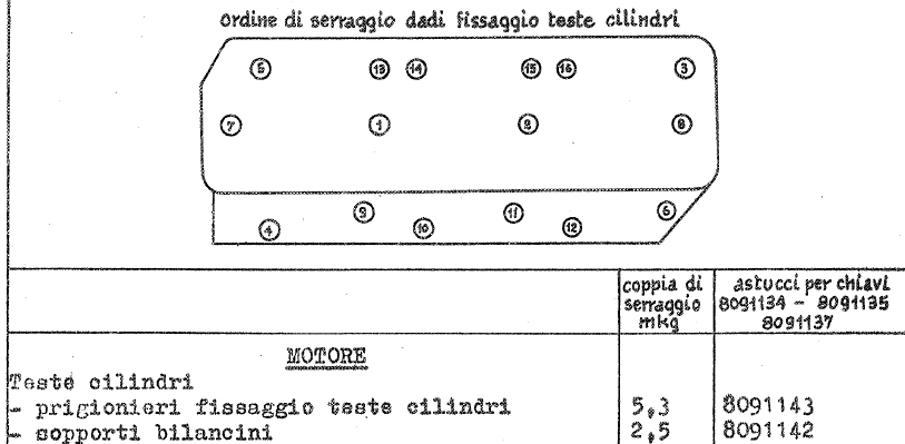

Buonasera a tutti, qualcuno può dirmi il corretto serraggio per le testate della Flaminia berlina 2800? Grazie, Sandro

Buonasera Alessandro, la coppia di serraggio è 5,3 kgm In allegato uno stralcio dal manuale di officina Ciao Giovanni
serraggio teste flaminia.jpg (120.17 KiB) Visto 1247 volte

Buonasera a te Giovanni, grazie per la dritta, purtroppo però non riesco ad aprire l' allegato. Di nuovo grazie, Sandro

Ciao Alessandro, Ci sono problemi sul sito, inviami un pm con il tuo indirizzo email. Giovanni
